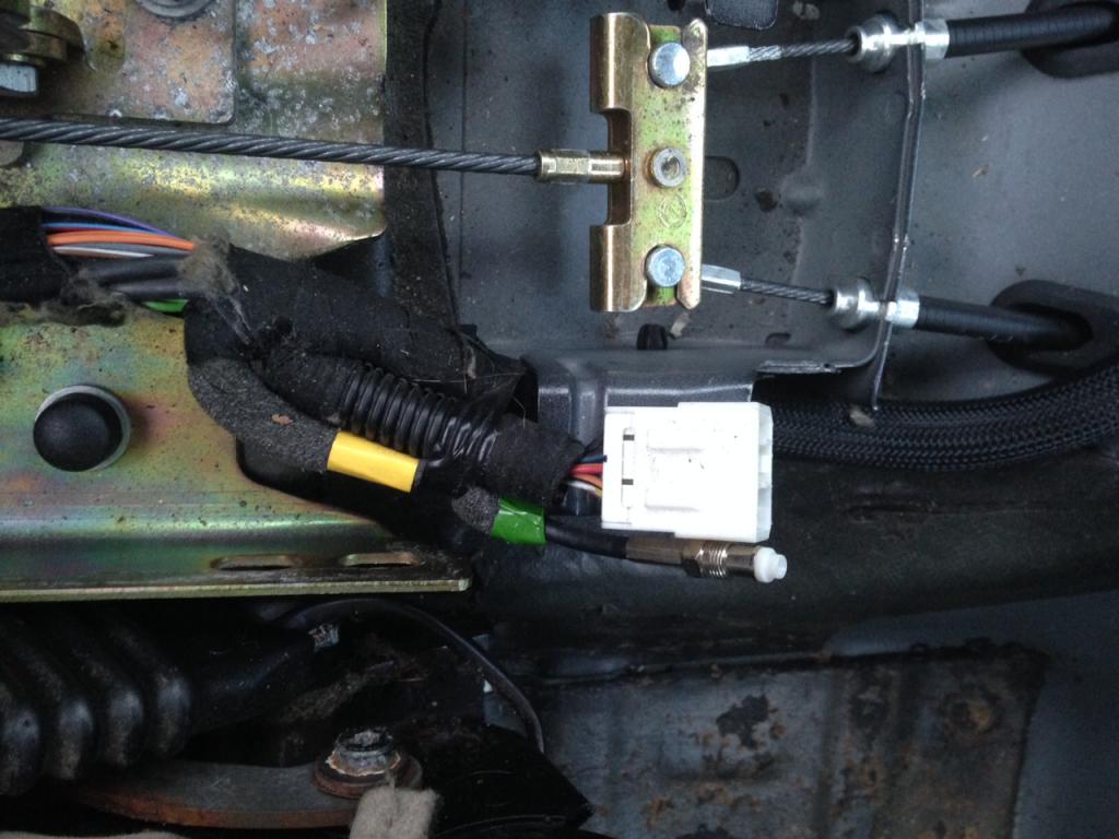

Cześć,
Do czego ma być podłączona ta biła wtyczka w wiązce DSP na wysokości tunelu? Te drugie gniazdo to chyba GSM ale jak go podłaczyć do ICS? Czy z tego miejsca idzie jakiś dodatkowy kabel?
http://www.forum.alfaholicy.org/atta...d=170763&stc=1
Cześć,
O ile się nie mylę to jest od takiego telefonu: http://allegro.pl/alfa-romeo-166-tel...058915718.html
Tak, ostatnio to nawet potwierdzał chrisoslaw (czy jakoś tak :P)
Marek Chyzioslaff :D Tak ta wtyczka jest to takiej właśnie słuchawki. Jeśli masz taką wtyczkę pod podłokietnikiem to nie masz kabla od anteny do telefonu za ICS. Chcąc mieć działający telefon w aucie albo taka słuchawka albo musisz poprowadzić kabel antenowy z lewego słupka C do ICS.
