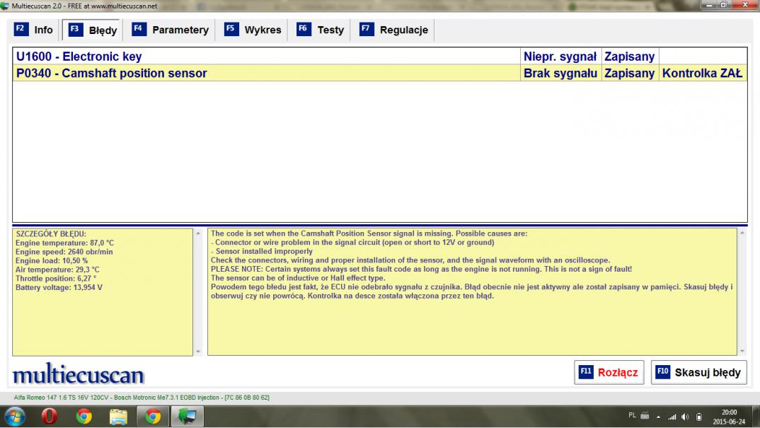

No i pierwszy foch Alfy odkąd ją mam ... Dziś jadąc dość spokojnie pojawił mi się błąd "MCSF" - auto jechało normalnie więc zjechałem na stacje, zgasiłem i odpaliłem od razu i dalej . Zatankowałem bo i tak musiałem, odpaliłem i już błędu nie było. Pojeździłem troche po mieście jadąć raz ostrzej raz luźniej i jak na razie ok. Po wszystkim odczytałem błąd i tutaj skan :
http://www.forum.alfaholicy.org/atta...d=170925&stc=1
Szykować się na zmiane czy jest opcja że coś mu się na chwile odwidziało ? Bo ostatnio robiłem rozrząd (nie przeskoczył raczej bo auto jeździ normalnie no i nie słychać żeby głośno chodziło ), był robiony na blokadach itd więc powinno być ok. Nie bardzo uśmiacha mi się znowu zmieniać pasek + czujnik 550zł + 300 robocizna za kolejny raz rozrząd :/
Może uszkodzili czujnik Halla podczas wymiany rozrządu.
Czujnik ten znajduje się za kołem wałka wydechowego i jeśli ktoś używa nieodpowiednich narzędzi do trzymania tego koła w celu dokręcenia śruby mocującej, to łatwo jest uszkodzić czujnik mechanicznie.
No i kaplica, dziś przy przyspieszaniu padło i koniec. Auto ciężko odpala, potem 3tys obrotów max. Non stop błąd p0340 więc decyzja o zmianie u innego mechanika niż rozrząd na wszelki wypadek. Teraz pytanie czy ten będzie pasował :
