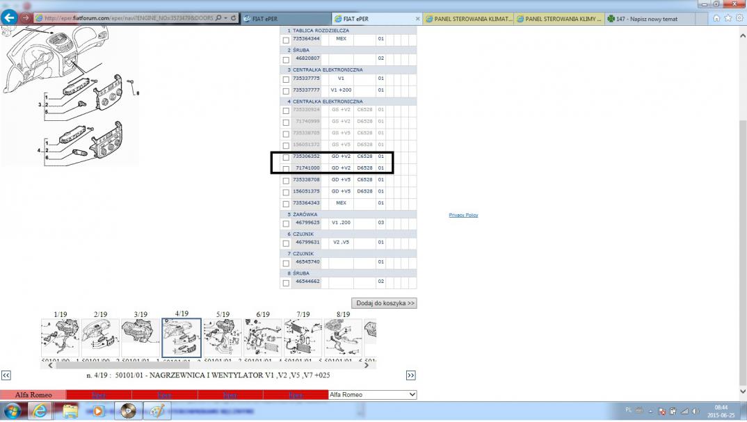

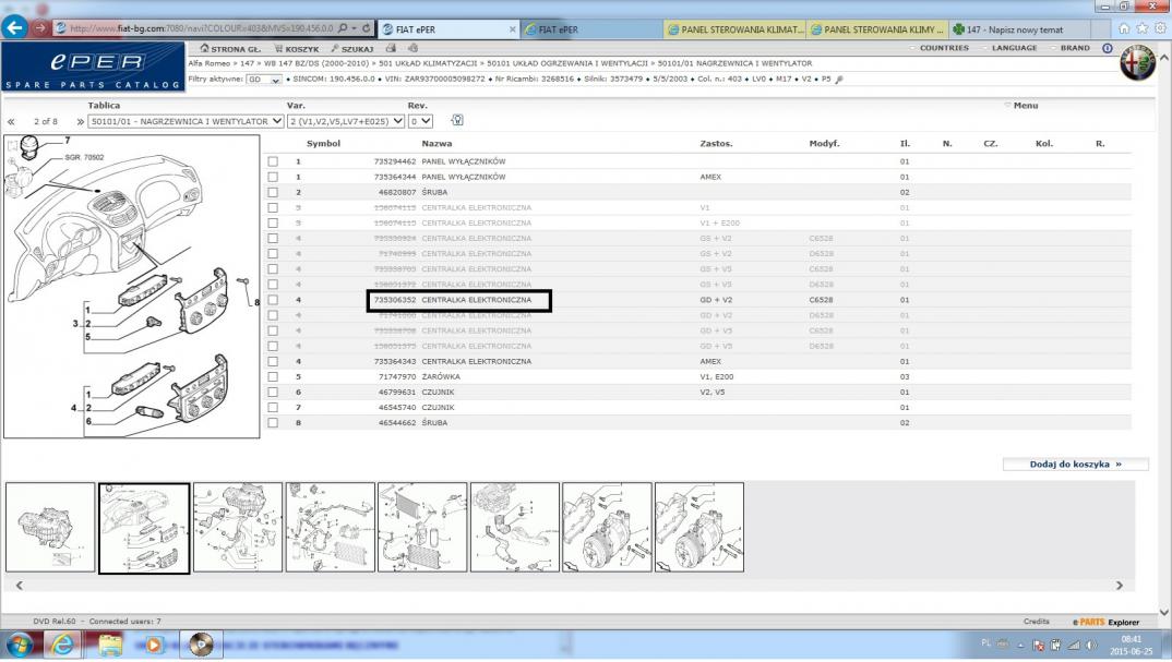

Się okazało że mam uwalony panel klimatyzacji dwustrefowej, i teraz nasuwa mi się pytanie, a właściwie kilka na podstawie danych z EPER`a + eLearn`a :
1) EPER pokazuję że było bodajże 5 różnych paneli w sensie: 2 różne kody czyli panel dostosowany do wyposażenia samochodu? U mnie po wpisaniu VIN pokazuje tylko jeden P/N

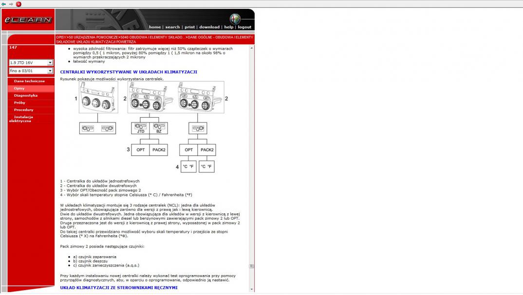

2) eLearn rozróżnia podział na 3 grupy wg możliwości wykorzystania centralek: panel klimy manualnej, wersja europejska, angola - podaje jednocześnie że styk wyjściowy centralki jest jednakowy i w zależności od wyposażenia są dodatkowe kable podpięte ( bynajmniej ja to tak rozumiem ).

Załącznik 170932
Załącznik 170931

Załącznik 170934
