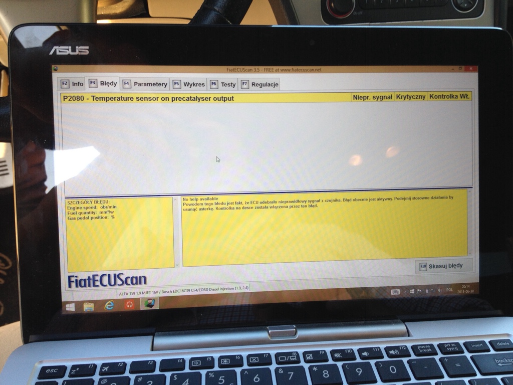

Witam alfaholków , dwa dni temu pojawił mi się błąd P2080 bank 1-problem z czujnikiem temperatury spalin...
Może ktoś miał podobny problem?
Załącznik 171526

mi też zapaliła się kontrolka i pokazuje błąd P2081 . Podobno można przeczyścić kostkę od czujnika ale nie wiem jak ... uporałeś się już z tym ?

Umnie wyświetlił sie błąd P2080 - czujnik temperatury spalin w moim przypadku, przed katalizatorem .

Jednak zanim zdecydowałem się na zakup, części . Wykasowałem błąd ponownie i pojechałem w trasę " przepalić autko "
Jechałem przez 30 min. 60km/h w trasie na 3 biegu .
Zalecane było 3 tys.
Odziwo 3 dni po wykasowaniu błędu , komunikatora informującego o awari nie ma :)
Jak w najbliżym czasie,błąd się nie pojawi .
Tzn. Ze trzeba auto przepalić,zwłaszcza jak to disel.
