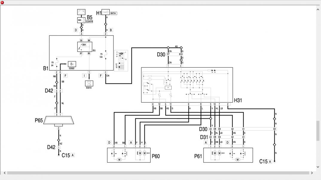

Witam! Odkąd kupiłem Alfę nie działały w niej lusterka zewnętrzne(składanie i regulacja). Wziąłem się dzisiaj za to i okazało się że prąd się gdzieś " zagubił". Pociągłem napięcie z wiązki w której są dwa przewody czerwony i pomarańczowy. I teraz nie działa mi zamykanie z pilota (otwiera normalnie). Czy jeśli wlutuję w to połączenie diodę prostowniczą to zamykanie zacznie działać? Słabo się znam na elektryce więc proszę mi to łopatologicznie wytłumaczyć :) I wiem że lepiej by było to napięcie pociągnąć z innego miejsca ale jak to bywa brak czasu...
