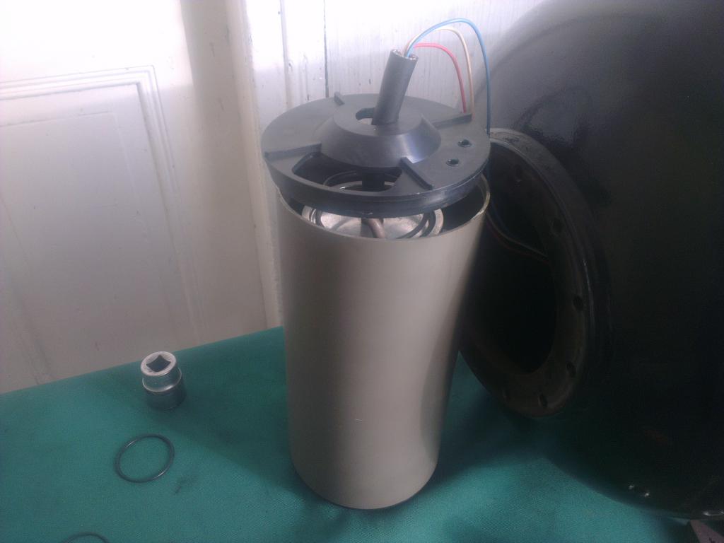

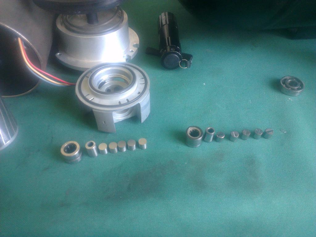

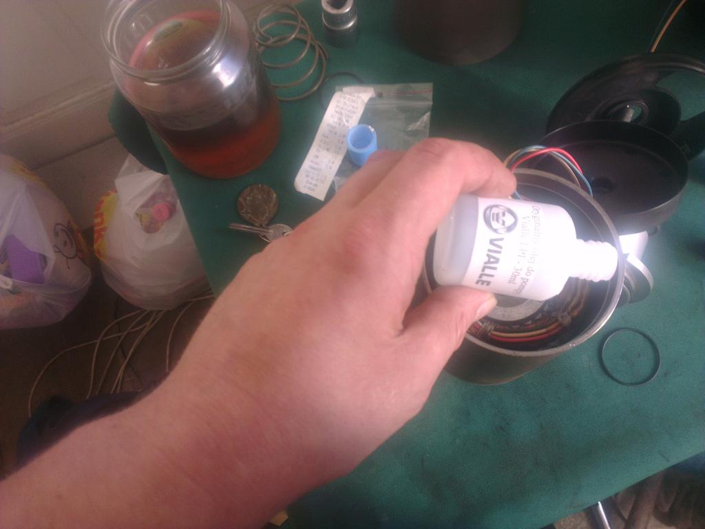

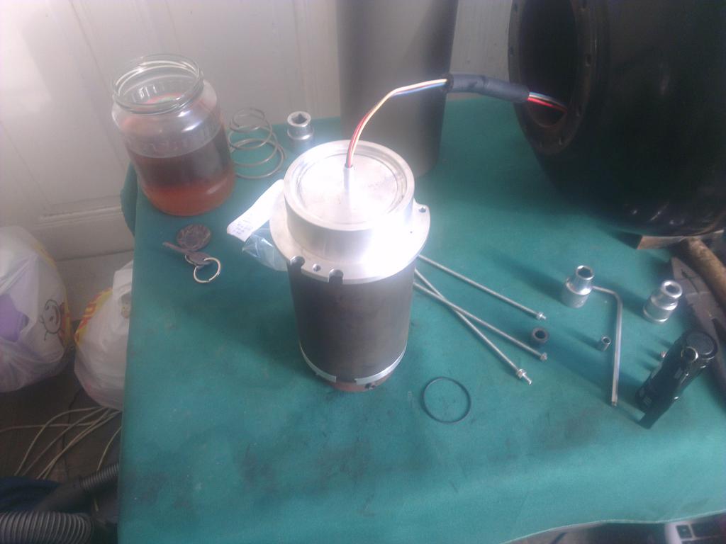

Oringi oraz wszystkie łożyska wymieniłem. Teraz jak wlać olej?? Górą tak jak na foto? W nowszych typach pomp wtłacza się wężykiem górą a tutaj??

burza mózgów widzę :D . Niestety u nas jest jeszcze baaaardzo mało instalacji tego typu . Także z forum pewnie nikt Ci nic mądrego nie podpowie , szukaj podpowiedzi raczej na jakimś forum z lpg :)

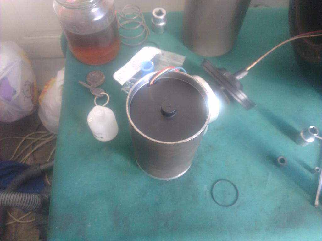

Pompa złożona, olej zalany. Wszystko ładnie pięknie i olej nie wycieka. Jutro zapakuję pompę do butli, pozakładam przewody, bezpieczniki oraz przekaźnik i wio z testami ;-) Postaram się również o poradnik ;-)
Orientujecie się z jaką siłą w Nm dokręca się 12-sto śrubowe boczne zamknięcie butli?

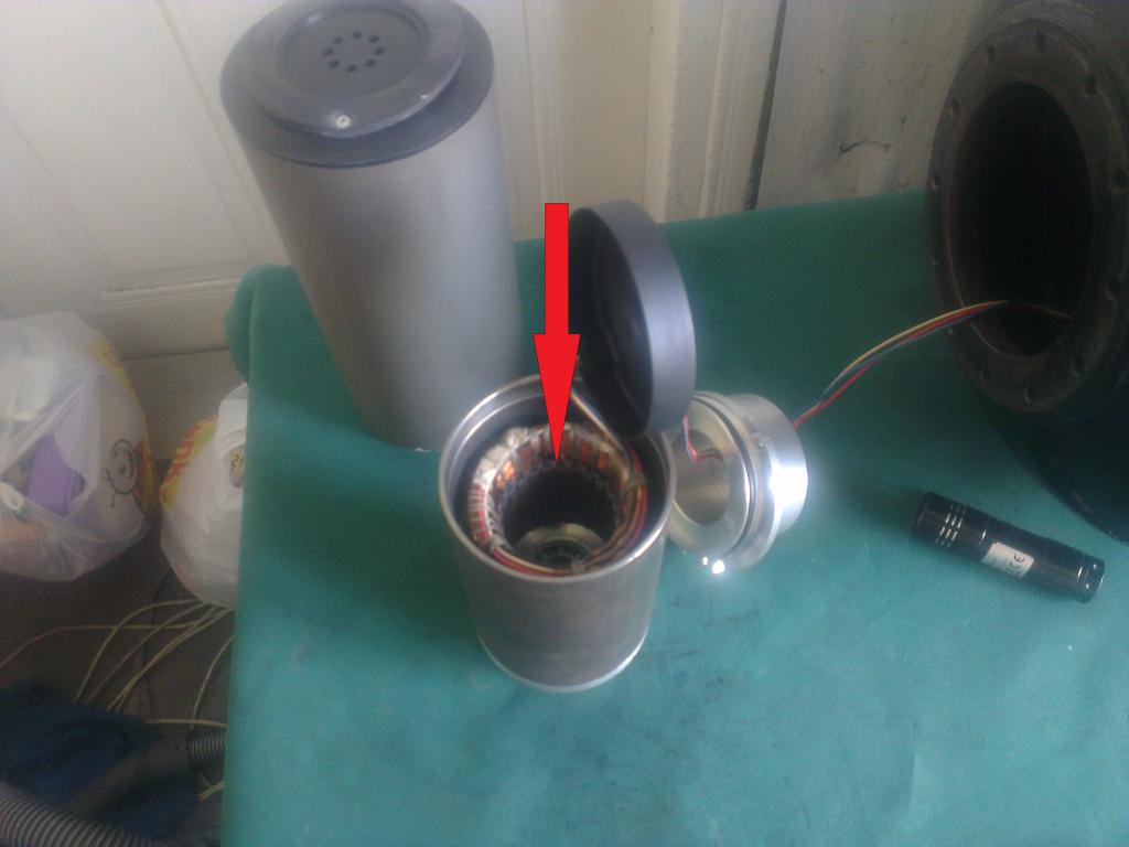

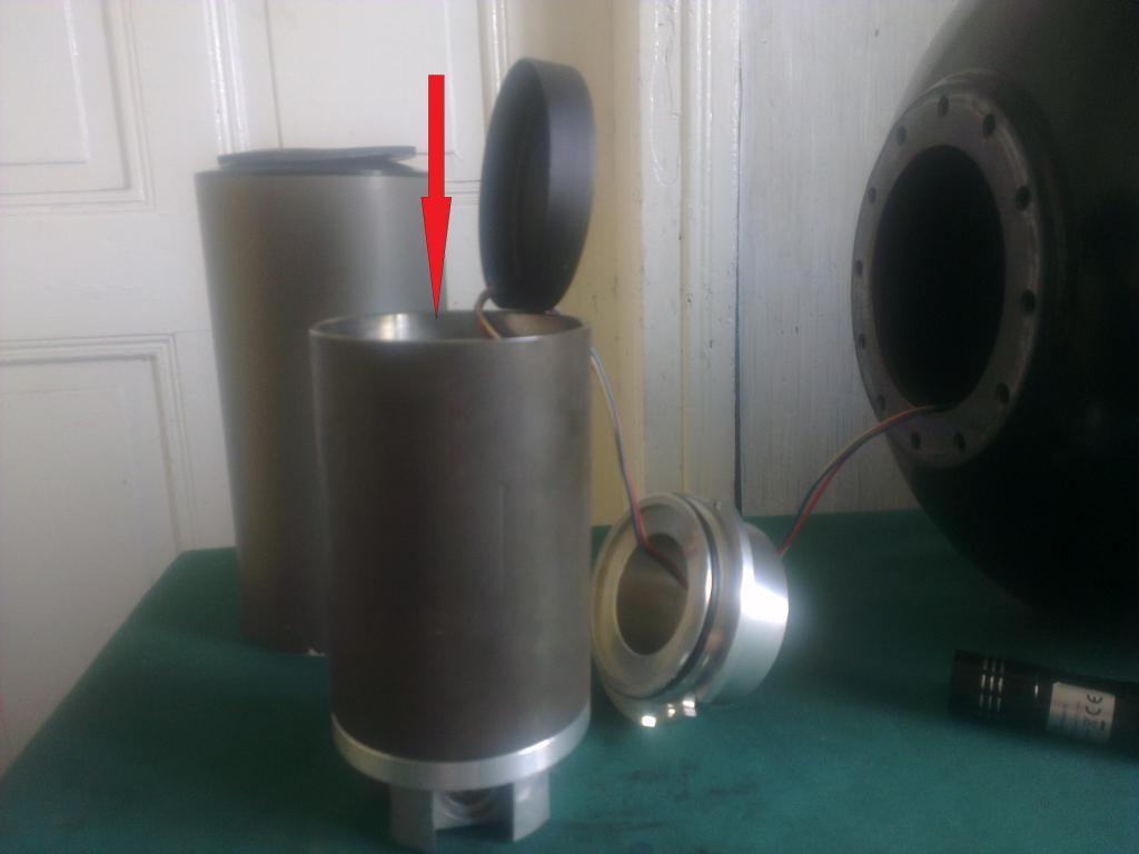

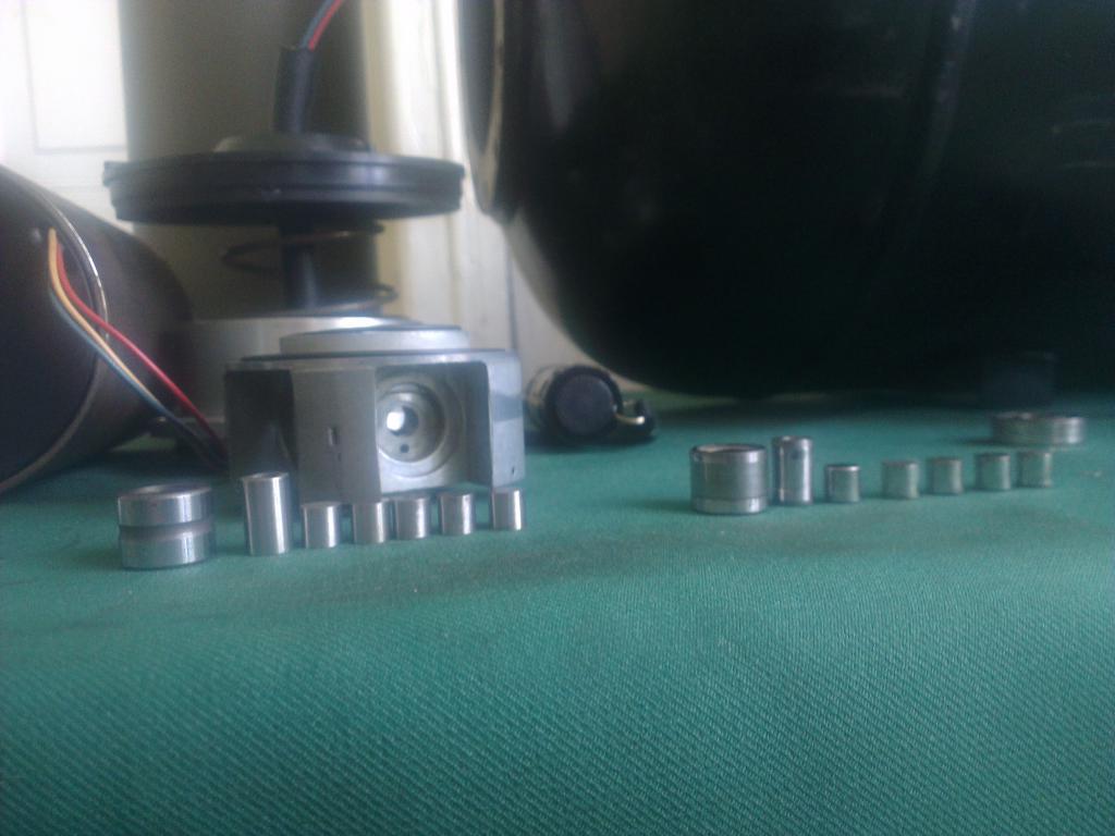

Kilka nowych fotek dla potomnych. Na ostatniej fotce poprawię troszkę Vialle i porządnie zabezpieczę górną pokrywę plastikowej obudowy opaskami (trytytkami) 3 otworki u góry w tubie i dwa w górnej pokrywie.
