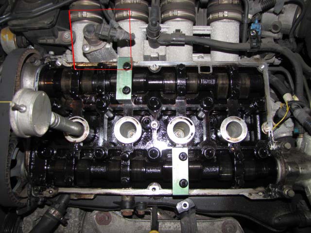

Koledzy możecie mi powiedzieć czy to na zdjęciu w środku tego czerwonego kwadratu to silnik krokowy?
Chodzi o silnik 2.0 JTS. Widze że jest to całe zapocone chyba olejem i mogę tym obracać w prawo i lewo jak złapie za wtyczke.
http://www.forum.alfaholicy.org/atta...d=173417&stc=1
To jest elektro zawor wariatora
a na co to wpływa? Ma się to obracać wokół własnej osi? Dlaczego tam jest trochę oleju na górze?
Ja też mam 2.0 JTS i u mnie był czysty i siedział sztywno. Nie obracał się w żadną stronę. Fajnie że dodałeś te zdjęcia przynajmniej ja też wiem od czego ten badziewnik ;-)
wpływa na pracę wariatora zmieniając fazę rozrządu
