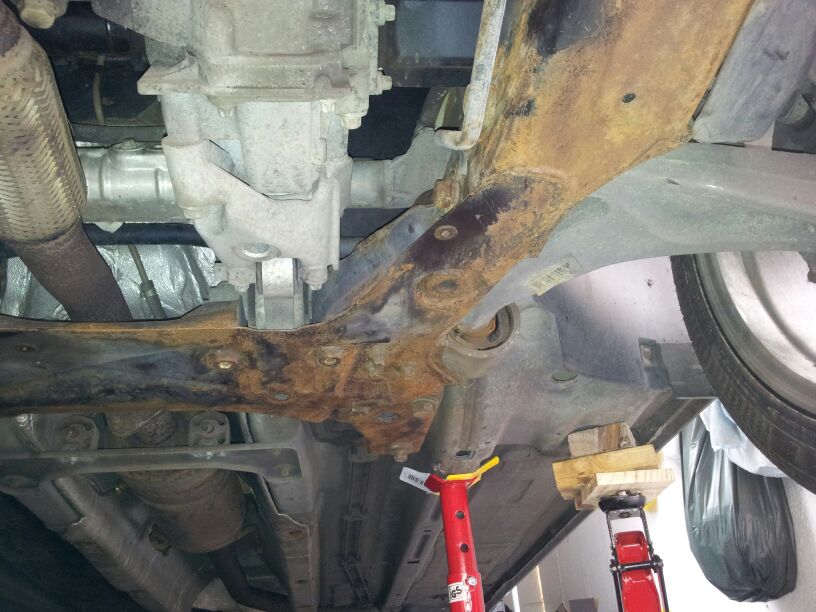

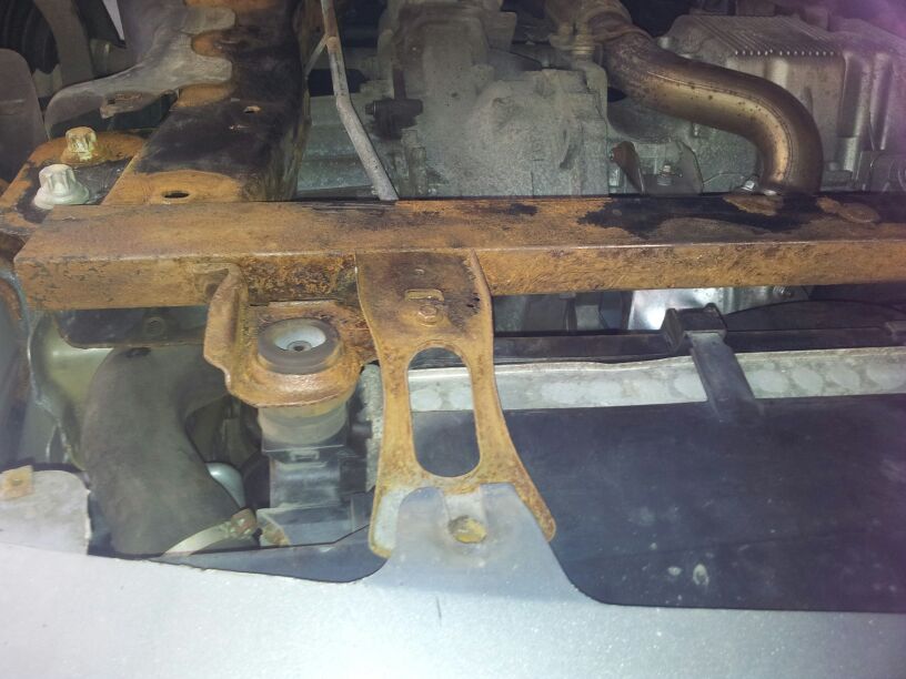

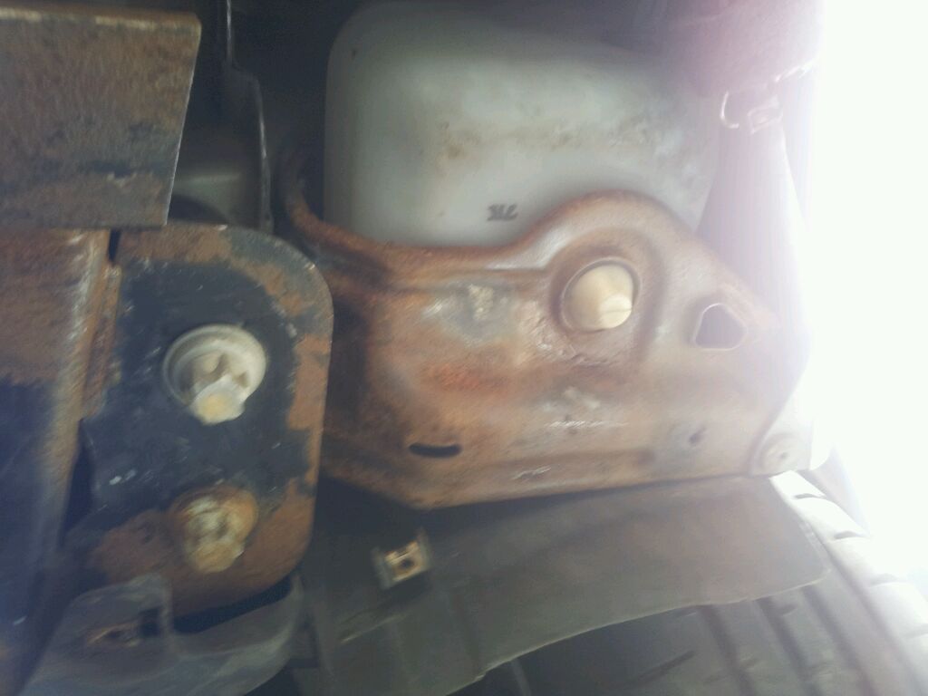

Postanowiłem wyczyścić i zabezpieczyć elementy podwozia mojej alfy 159. Rozpocząłem czyścić trawersę ale ku mojemu zdziwieniu raczej nic z tego nie będzie. Poprostu mogłem wbić w nią śrubokręt :mad:. Jedna wielka korozja. Przednia poprzeczka to już praktycznie nie istnieje. Boje się że zgubie silnik po drodze.
To jakaś tragedia bo auto jest z końca 2007r i taka korozja. Wcześniej jeździłem Laguną II z 2001 i ni grama rdzy....
