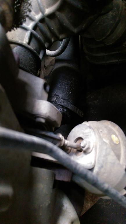

Witam mam problem chcąc sprawdzić czy śruba od spuszczania oleju nie puszcza na kanale zobaczyłem ze turbo jest mokre od oleju . Mokra jest muszla , czytałem na forum kilka tematów i chyba puszcza doprowadzenie albo wyprowadzenie oleju . Co do dymienia :D jak to wszyscy mówią diesel musi dymić ale bez przesady , "alfa nie ma kata no i dym musi być" cytując mechanika . Dym jest czarny w płynie chłodniczym nie ma oczek oleju ani majonezu pod korkiem .
Moje pytanie jest takie są tam jakieś uszczelki ?
Teraz kwestia druga patrząc od przodu pod vacum pompą jest troche oleju jakby puszczała olej , sprawdzając podczas uruchomionego silnika naciskając na pedał hamulca w szybkim tępię pedał nie twardnieje . Oleju zbytnio jak na moje nie ubywa bo w golfie 1.9 TDI co prawda z większym o 100tkm przebiegiem 280tkm no łykał więcej , od wymiany alfą zrobiłem ok 5500 km i zostało trochę więcej niż 3/4 . Tutaj pytanie jest czy to jakiś z uszczelniaczy w vacum pompie czy to z pokrywy zaworów ?

Podjedź do ASO. Koszt uszczelkie w granicach 35 zł. Wymieniasz to sam spokojnie :). Robiłem to ostatnio. Tylko o tyle mialem problem że było to osadzone na silikonie wiec misiałem ciąć. :)
