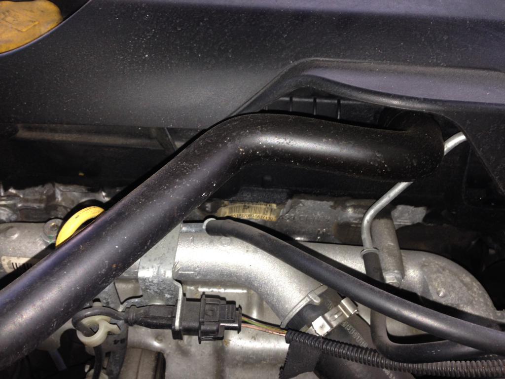

Poci mi sie uszczelka to jest chyba pod pokrywa zaworów o ile dobrze mowie:P nad nia jest tez przypocona odma ale te odmy to slyszalem ze normalka, ale co z tą uszczelka? jezdze tak od grudnia i oleju nie ubywa bardzo lekko sie poci chce to zrobic w najblizszym czasie jaki koszt jest tego i czy cos moge zrobic przy okazji wymainy tej uszczelki aby nie rozbierac 2 razy silnika?
http://www.forum.alfaholicy.org/atta...d=174572&stc=1

U mnie też to jest upocone ale się okazało że to z odmy "mgiełka" idzie i tak brudzi. Nie martw się niczym.
