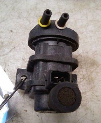

Nie pokoi mnie buczenie elektrozaworu takiego jak ten:
http://www.forum.alfaholicy.org/atta...d=174681&stc=1
Jak zgaszę silnik to buczy tak dobrze kilkanaście sekund potem przestaje.
Co to może być. zawór się kończy czy coś innego

Też tak mam i zastanawiałem się czemu tak się dzieje. Może ktoś mądrzejszy powie coś więcej.
Wysłane z mojego LG-P710 przy użyciu Tapatalka
Mam dokładnie to samo...
Co więcej, jak nie buczy (na zgaszonym silniku) a się go "szturchnie" palcem to zaczyna brzęczeć :D
Zawor zmiennej geometri turbiny. Po zgaszeniu auta buczy bo jeszcze dziala tworzac podcisnienie. Po chwili puszcza. Ile jtd bym nie widzial wszystkie maja ten sam dzwiek.
