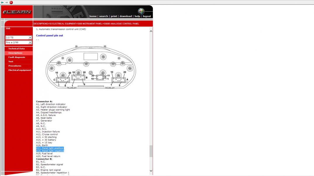

panowie, od jakiegoś czasu mam uporczywy problem z moja alfa. Przestało działać podświetlanie zegarów. Zaczęło sie od tego ze pewnego dnia zauważyłem ze zaczęły delikatnie mrugać, potem padło podświetlanie obrotomierza, za kilkanaście dni prędkościomierza, przy liczniku ilości paliwa wytrzymało najdłużej ale tez mrugało, teraz padło kompletnie i w nocy nic juz nie widać na desce. Rozkrecilem i wyjąłem liczniki, wymieniłem wszystkie żarówki, nie były przepalone ale i tak wymieniłem na nowe, niestety nic sie nie poprawiło, gdzie moze być przyczyna i co w dalszej kolejności powinienem zrobić, co sprawdzić?
problem najprawdopodobniej zaczął występować po wizycie w myjni ale to moze być tylko zbieg okolicznosci
