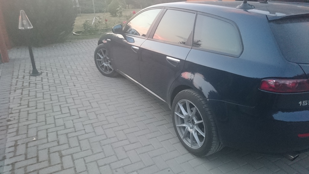

Mam 18-tki ATS DTC w tym rozmiarze (8,5Jx18 z ET35) i pasują idealnie - bez żadnych dystansów przy dużych zaciskach. Z oponami poszedłem trochę dalej bo jeżdżę na 245/45/ZR18 i wydaje mi się, że jest to już górna granica jeśli chodzi o tą średnicę i AR 159.
Felga wygląda tak:
http://www.forum.alfaholicy.org/atta...508_185838.jpg
a auto na tym zestawie tak:
http://www.forum.alfaholicy.org/atta...d=175152&stc=1
lesnik201 Bella wygląda kozak:) Pewnie tylko komfort jazdy troszkę spada, ale warto:) Jak tylko zakupie to pokażę jak wygląda:) A powiedz proszę, czy coś szoruje przy skrętach, czy normalnie można jeździć? Jak kupiłem to była na oponach 205 60R16. Przy 5 osobach opona tarła o tylne nadkola;(
Dziwne że przy tej gumie obciera Ci nadkola... U mnie nic nie trze (nie raz miałem 4-5 osób + bagaże) a kupując te opony (Dunlop Sport Maxx RT) też się tego obawiałem. Jeśli chodzi o komfort jazdy to moim zdaniem nawet troszkę się podniósł a przede wszystkim trzymanie auta w zakrętach jest o niebo lepsze. Przy oryginalnych felgach AR i oponie 225/50/17 zdarzało się, że tarłem brzuchem po naprawdę niewielkich wybojach - tutaj winę ponoszą sprężyny, nowe czekają na zamontowanie. Jeśli chodzi o twardość tego zestawu to wg mnie jest w sam raz - ani za twardo ani za miękko :-) Głównie zależało mi na tym żeby wnęka koła była w miarę wypełniona i prowadzenie troszkę pewniejsze i cel osiągnąłem :-)
