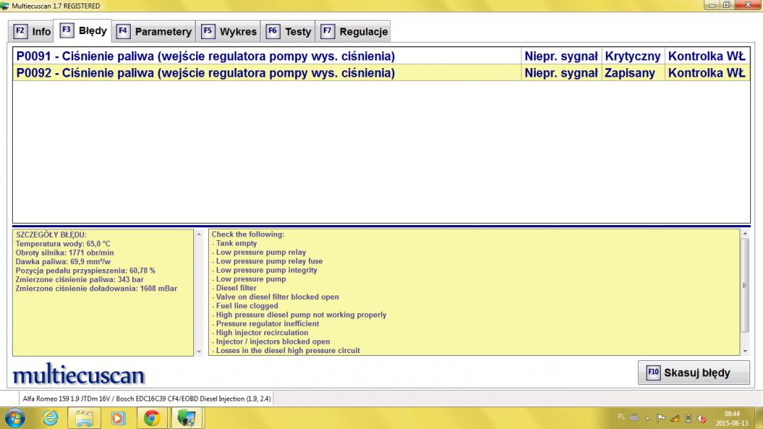

Komputer nie pokazuje błędów, paliwo pompowane jest do filtra (sprawdzone na odpiętych przewodach), ale dalej coś nie gra - przy odpalaniu ciśnienie paliwa zmierzone to tylko 3 mBar, podczas gdy oczekiwane to ok. 260 mBar (te 3 zmierzone to podobno z pompy w baku).
