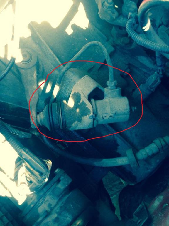

Witam, otóż mam problem ze sprzęgłem w swojej belli, pewnego dnia pedał wpadł mi w podłogę, sprzęgło brało jedynie od samego dołu, więc od razu sprawdziłem stan płynu hamulcowego okazało się że jest poniżej minimum więc gdzieś musi być wyciek, wyciągając akumulator i obudowę która go podtrzymuje za€ważyłem dużą plamę, płyn cieknie mi prawdopodobnie z wysprzęglika, dzwoniłem do sklepu motoryzacyjnego i ot cały wysprzęglik TRW koszt 120zł, zestaw naprawczy 14zł, czy warto się bawić z zestawem naprawczym i wymieniać oringi ?
Na pierwszy rzut oka widać iż guma na "tłoku" jest pęknięta i sparciała...
