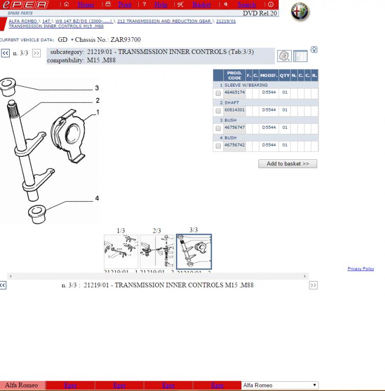

to co znalazłem w eperze:
http://www.forum.alfaholicy.org/atta...d=179072&stc=1
