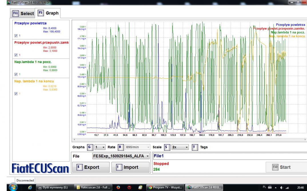

Czy może ktoś powiedzieć która sonda jest do wymiany?
http://www.forum.alfaholicy.org/atta...lamb_zimny.jpg
Objawy:
- na zimnym silniku po ruszeniu gaśnie
- po nagrzaniu strzela, dusi, nie wchodzi na obroty, gaśnie
podmieniałem przepływomierz jest to samo
wymieniony filtr powietrza
Czy może to wina przepustnicy?

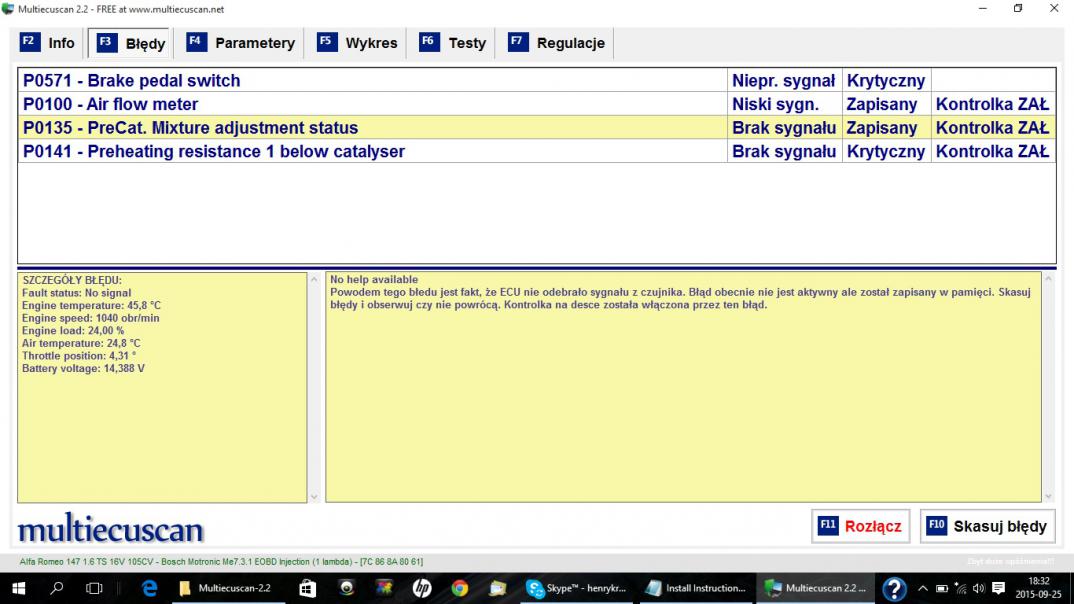

Dodam jeszcze błedy:
http://www.forum.alfaholicy.org/atta...d=179399&stc=1
Sonda za katalizatorem ma chyba uszkodzoną grzałkę ewentualnie nie dostaje zasilania. Masz uszkodzony bądź zabrudzony czujnik położenia pedału hamulca i uszkodzony przepływomierz.
Dodam jeszcze, że występuje błąd mixture correction: zbyt bogata mieszanka
Dzieki Czyli sonda do wymiany i przepływomierz

Witam
- wymiana przepływomierza
- reset parametrów i błędów
oto wyniki:
http://www.forum.alfaholicy.org/atta...d=179574&stc=1
Auto "narazie" normalnie jeździ i przyspiesza Rano tylko słabiej odpala i powoli wchodzi na obroty
błędy zniknęły i się nie pojawiły?
