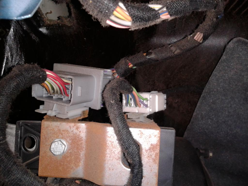

1 załącznik(i)
Czujniki Abs,sprawdzone omomierzem pokazują opór zgodnie z parametrami,czujnik halla na kole rozrządu też działa bo po odpięciu od razu wyskoczył błąd że jest odpięty,czujników okładzin chyba nie mam bo kabel idzie tylko od ABS?

Temat ABS rozwiązany odpięta wtyczka przy wentylatorze nagrzewnicy od strony pasażera za schowkiem.
http://www.forum.alfaholicy.org/atta...d=179937&stc=1

Da się tam dostać bez wyciągania schowka?
