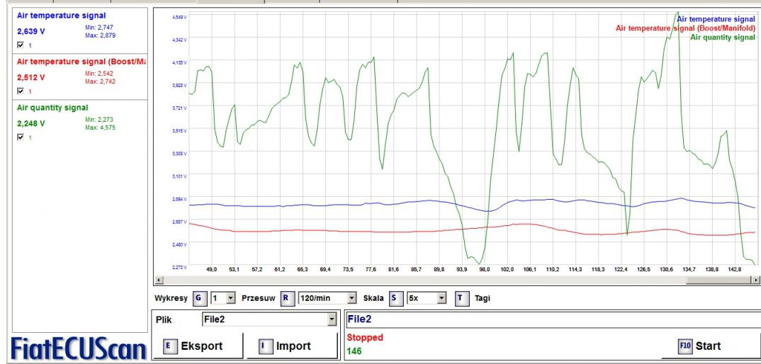

P0101, P0704, P0203 - Czy to wina przepływomierza?
Witam, wczoraj podczas 300km wycieczki jadąc w korku na zakopiance odczułem na 1,2 biegu lekkie mikro szarpnięcie przy dodaniu gazu i tak co jakiś czas. Wieczorem przed samym końcem podróży wywaliło check.
Wpiąłem na kompa i pojawiłohttp://www.forum.alfaholicy.org/atta...ierza_-b_d.jpg się
wykasowałem błędy dzisiaj jeździłem po mieście autem i nic nie wskoczyło po podpięciu pod kompa także brak błądów. Czasem na wolnych obrotach widać mikro szarpnięcie obrotami?
Ostatnio dużo jeździłem po piaszczystych terenach morze i wsie czy podejrzewać że filtr powietrza brudny?
czy przepływomierz jest uszkodzony?
Proszę o jakieś sugestię także co to błędu 3 wtryskiwacza?
