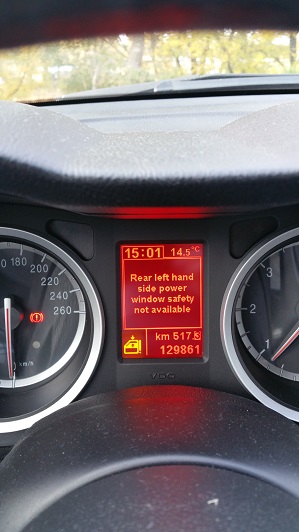

Od niedawna mam bardzo denerwujący problem, z którym nie mogę sobie poradzić. Byłem już u elektryka i też nic nie poradził. Mianowicie chodzi o czujnik opuszczania szyby, ciągle się zapala i gaśnie... podczas jazdy to strasznie irytujące.
http://www.forum.alfaholicy.org/atta...d=181272&stc=1
Z uszczelki szyby wychodzi przewód i jest tak dziwnie zagięty w miejscu gdzie dociska go górna część boczka drzwi. Podejrzewam że tam może się łamać lub przecierać. Ja go "popieściłem", inaczej ułożyłem i pomogło. Uszczelka jest chyba dość droga. Rozwiązaniem byłoby prawdopodobnie zwarcie wtyczki.
Rozumiem że elektryk rozebrał boczek drzwi i sprawdził też wtyczkę może wystarczyłoby ją docisnąć lub psiknąć jakimś contact spray'em.
Boczek był rozbierany, przez jakiś czas był spokój. Niestety teraz się to nasiliło. Podczas jazdy potrafi tak przez dłuższy czas migać :(
Dokładnie jak ostry napisał jak zdejmiesz boczek drzwi tam jest widoczna wtyczka z uszczelki, błąd ten jest na 100 % przez to. Jak uszczelniłem drzwi (woda dostawała się do środka) przy demontażu zapomniałem tego kabla wpiąć to taki komunikat wywala. Ten czujnik jest odpowiedzialny w razie zgniecenia np. ręki podczas podciągania szyby do góry. Jeśli ten komunikat ci się pokazał zapewne szyby nie podciagniesz do góry na raz. Szyba będzie podnosić się tylko o kilka cm po ponownym wciśnięciu znów o kilka cm
