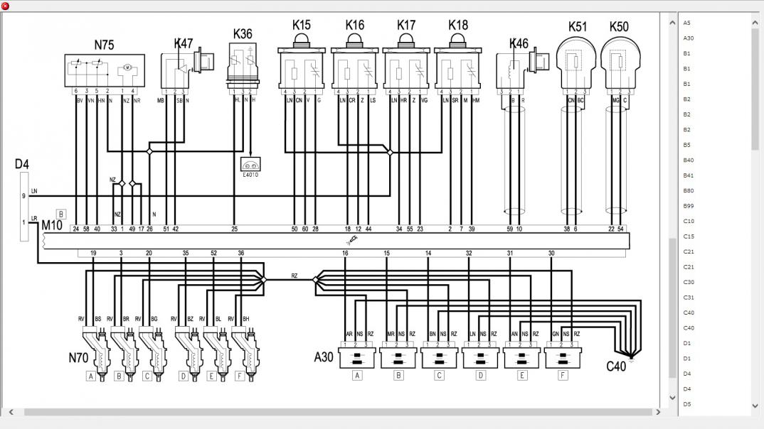

Moja 166 3.0 V6 (ECU Motronic ME 3.1) dostaje ostatnio salwami bardzo dziwnych błędów, skutkujących zapalaniem się kontrolki. Jak dla mnie błędy te nie mają sumarycznie sensu, więc zwracam się drodzy Alfaholicy do was o pomoc/sugestie.
Błędy to:
P0201 do 0204 No Signal (wtryskiwacze cylindrów); czasami wypadają 201,202,203 i 205 bez 204, na cylindrze 6 jeszcze się nie zdarzył
Do tego w bonusie P0443 Signal Low (obwód EVAP 4)
I promocyjnie P0135 oraz P0155 Signal Low (opór podgrzewania sond lambda 1 i 2 przed katalizatorem).
Wszystkie błędy są incydentalne (Stored, nie Present).
Auto nie przejawia żadnych problemów, moc jest i raczej równo chodzi niezależnie czy kontrolka się świeci, czy po skasowaniu błędów; spalanie szczerze mówiąc nie wiem czy się zmienia. Błędy pojawiają się wszystkie naraz co kilka-kilkanaście przejazdów.

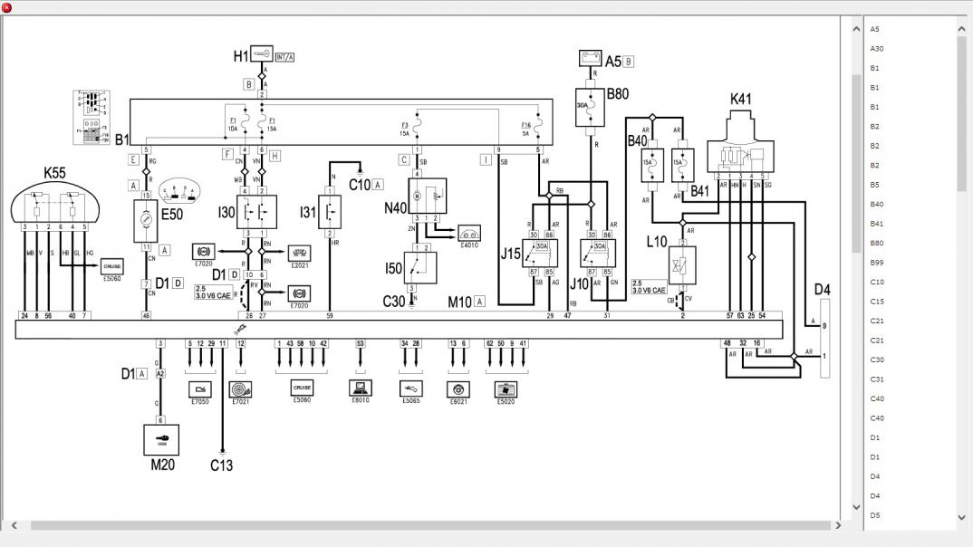

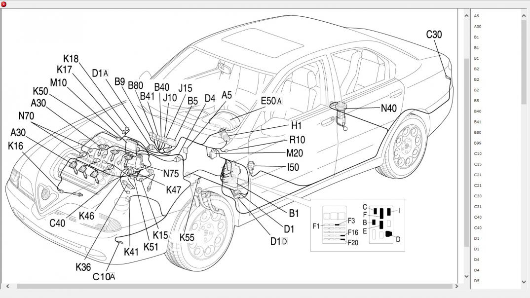

Podejrzewam jakąś kostkę lub przekaźnik, choć to tylko spekulacja.
Czy macie jakieś pomysły?
