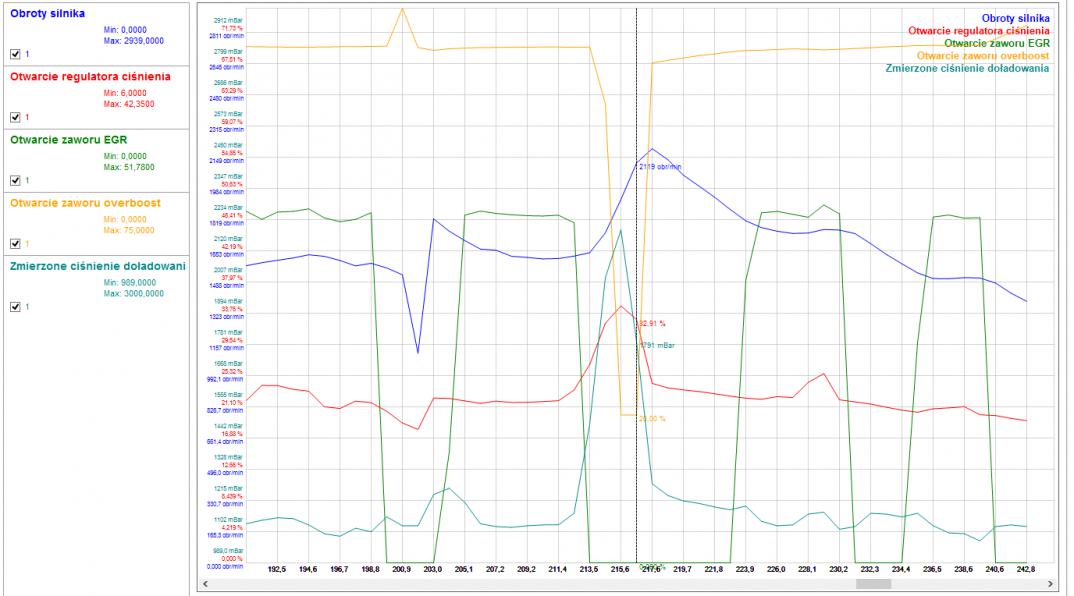

stałem się posiadaczem AR 156 2.4 JTD 129kW i w sumie od zakupu doskwiera jej "mały" lecz uciążliwy problem a mianowicie przy przyśpieszaniu czuć spadek mocy w okolicach 2100 - 2200 obr, przy otwartym oknie słychać jakby turbina przestawała pracować a odczucie prowadząc jest takie jakby zdjąć nogę na chwile z gazu.
Wcześniej wyświetlał się błąd - P0238 przy wyższych obrotach (koło 3200 ale wymieniony został overboost oraz węże sterujące zaworem błąd teraz nie wyskakuje).
Założony też nowy czujnik w kolektorze ssącym, który niestety też nie rozwiązuje problemu "dziury" przy przyśpieszaniu. Gruszka od turbiny pracuje przy odpalaniu i prze gazówce.
