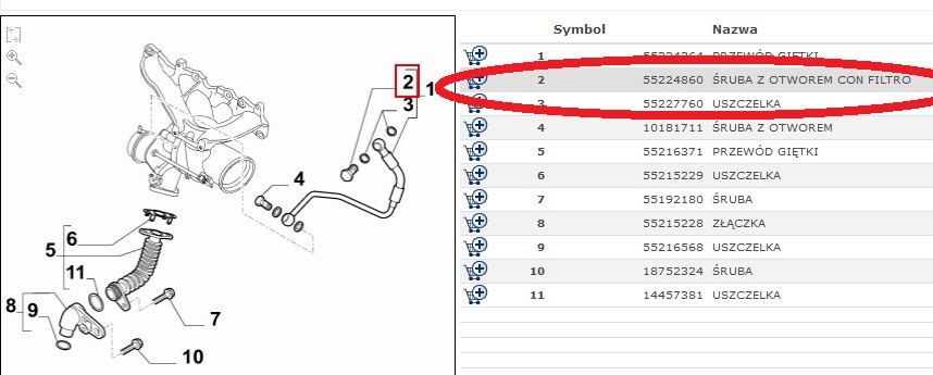

Filterek oleju przed turbiną w 1.75TBi
Pytałem w innym wątku (ogólnym o 1.75TBi), ale nikt nie odpowiedział, stwierdziłem że założe nowy dedykowany temu zagadnieniu.
Wiem że w Giuliettach 1.4 jest filterek oleju przed turbine (śruba z nylonowym sitkiem), i że po kilkudziesięciu tysiącach km lubi się zapychać a nawet rozwalić, I stąd co poniektórzy go wymieniają.
W 1.75TBi chyba tez jest taki filterek. Czy ktoś może mi odpowiedzieć która to dokładnie część, i najlepiej upewnić mnie że znalazłem dobry numer części (śruba-filterek i podkładki) w ePerze:
http://www.forum.alfaholicy.org/atta...d=182480&stc=1
zamierzam zmienić prewencyjnie przy najbliższej zmianie oleju.
