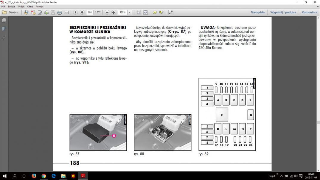

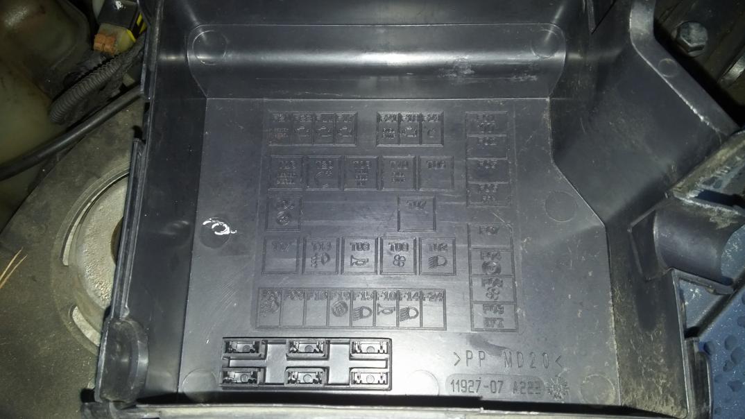

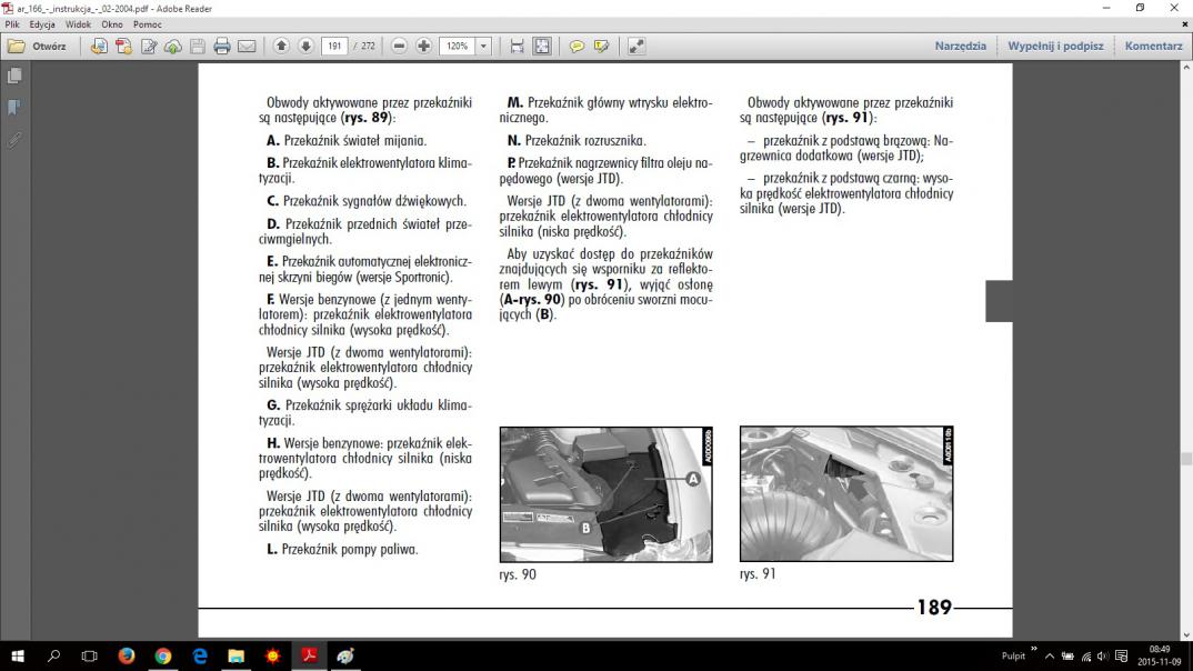

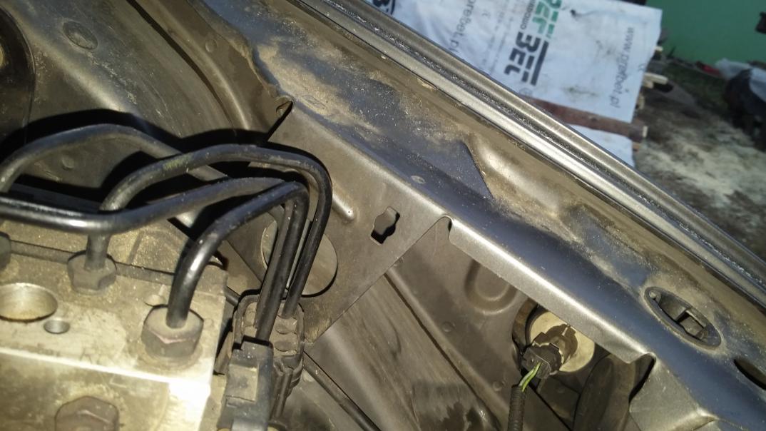

Witam, tak jak w temacie pytałem już wcześniej i zgodnie z instrukcją powinny być za lewą lampą w błotniku niestety w 3.2 jest tam pusto a że samochód nie stoi w garażu i dopiero wieczorem mam do niego dostęp chciałbym szybko dojść do tych przekaźników z powodu ciągłej pracy wentylatora.http://www.forum.alfaholicy.org/atta...d=182702&stc=1
