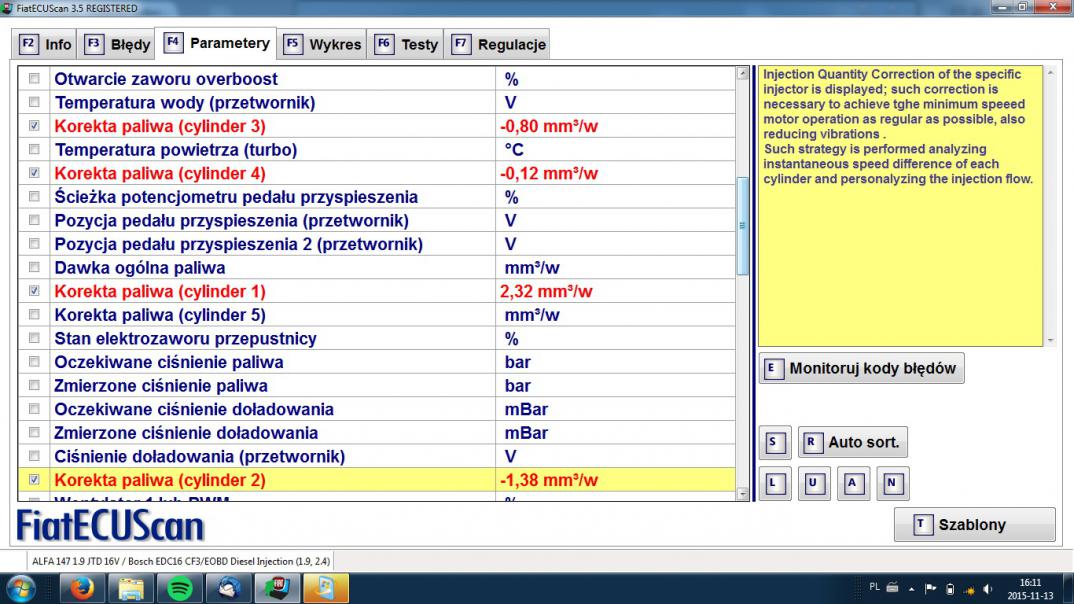

Przypadek I: silnik się nie grzeje, na oko maks co może osiągnąć to ok. 70 stopni - ogólnie nie ma opcji żeby się zbliżył do 90. Jakie parametry ustawić w FES-ie i jaki test wykonać żeby ocenić z pewnością że termostat jest do wymiany?
Przypadek II: jak za pomocą FES-a sprawdzić stan wtrysków? Jakie parametry zaznaczyć i w jakich warunkach je sprawdzić (jazda czy postój itp.)?
