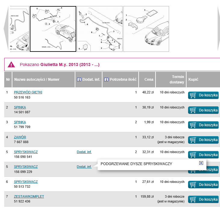

Czy ktoś takie ma? Jak to wygląda? Wg EPER'a powinienem u siebie takie mieć ale nie mam :?ł
A skąd wiesz, że nie masz? To nie jest sarkazm, tylko sam jestem ciekawy. ;)
:) jeden spryskiwacz słabo działał i go zdemontowałem w celu przeczyszczenia. Na moje oko skoro powinny być podgrzewane to powinny być tam jakieś przewody a nie ma.
Z tego, co pamiętam, jest tylko podgrzewany pas przedniej szyby - cokolwiek to znaczy. A podgrzewane spryskiwacze tylko reflektorów. O których mówimy?
przedniej szyby
w eper'rze są dwa rodzaje tych spryskiwaczy, jeden za 30pln a drugi za ponad 100pln - wnioskuję że podgrzewany.
A ten pas w szybie czołowej w jaki sposób jest podgrzewany??
Nic mi nie wiadomo na temat podgrzewanych spryskiwaczy przedniej szyby i nie kojarzę, żeby było dostępne w jakiejkolwiek wersji albo jako opcja.
Jest taka opcja nr 110 "ogrzewane dysze przednich spryskiwaczy" za jedyne 500zł - http://www.alfaromeo.pl/pl/Documents...CJI%202015.pdf
a widzisz, jednak jest :P
http://www.forum.alfaholicy.org/atta...d=183685&stc=1
Teraz kojarzę - myślałem, że chodzi o spryskiwacze reflektorów, bo ta opcja jest obowiązkowa przy ksenonach.
