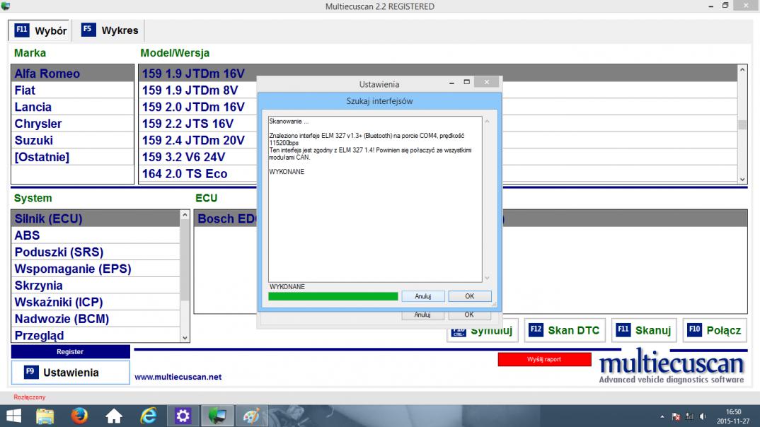

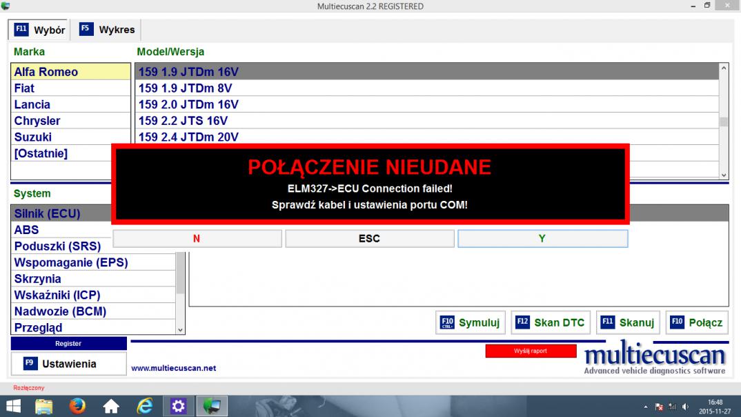

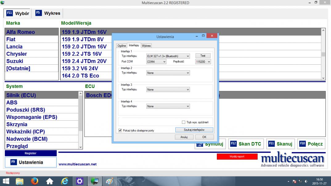

Udało mi się przyporządkować w WIN8 ELMa na COM4, w ustawieniach wybrałem parametry i kapa... połączenie nieudane.
Dodam że gdy próbuje zrobić w ustawieniach->interfejsy test interfejsu to wyskakuje błąd i albo zamykam całą aplikacje albo wymuszam kontynuowanie.
Proszę o pomoc, pozdrawiam.
