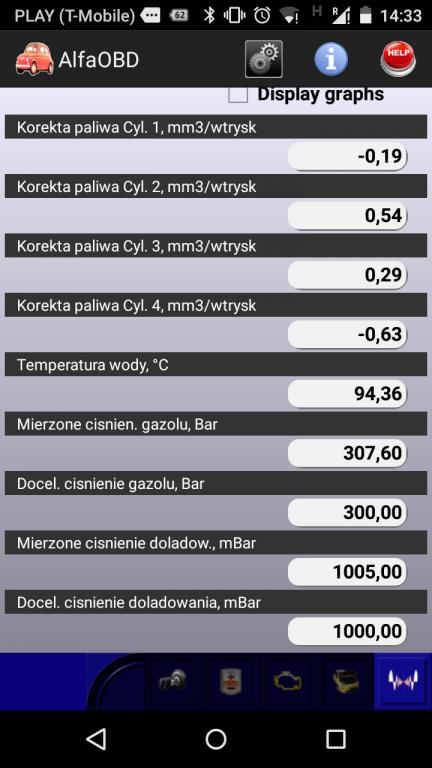

Lejący wtryskiwacz raczej wykluczam, korekty na rozgrzanym silniku mieszczą się w normie"
http://www.forum.alfaholicy.org/atta...d=185411&stc=1

Co jest zauważyłem, to oczekiwana masa powietrza nie nadąża za oczekiwaną w dolnym zakresie obrotów jak i górnym... np: przy ostrym butowaniu (powyżej 3000obr) oczekiwana masa powietrza wynosi 1200 a zmierzona ledwo 1000.
Zmierzone ciśnienie powietrza też nie pokazuje od razu wartości oczekiwanej tylko z lekkim opóżnieniem.
