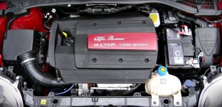

Patrząc na komorę silnika wydaje się to jednak "trochę" logiczne. w Mitto zbiorniczek wyrównawczy cieczy chłodzącej jest przeniesiony na wzmocnienie przednie przy chłodnicy, w Julce jest obok silnika i to uniemożliwiło usytuowanie tam filtra powietrza, za mało miejsca.
Filtr jednak jest dość duży, więc zdaje się innego logicznego rozwiązania nie było .
Widać na zdjęciach różnicę między Mitto a Giuliettą przy tych samych silnikach 1.4 MA

pierwszy raz widzę takie cudo z tym filtrem powietrza , czyli konstruktorzy ułatwili sobie życie , utrudniając je w późniejszym serwisowaniu
