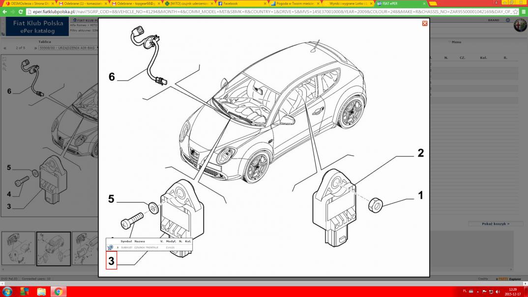

Gdzie w Alfie Mito 1,3l jtdm znajduje się czujnik uderzeniowy? Słyszałem, że z przodu na pasie, ale gdzie konkretnie? Jaki jest do niego dostęp?

Nie wiem jak konkretnie w mito, ale w grupie fiata najczęściej jest na łączeniu słupka A z progiem (przy lewej nodze kierowcy - pod plastikową osłoną).
W 159 jest na pasie przednim. Ma na sobie etykietkę po której można go poznać.
Konkretnie taki czujnik to jest. Po wypadku auto było naprawiane. Przy rozkręcaniu nie zwróciłem uwagi, gdzie przymocowany jest czujnik. Teraz samochód skończony, a czujnik wisi na kablu .. obok zbiorniczka płynu chłodniczego :/

Może kilka fotek się przyda ;)
No więc po numerze to jest ten czujnik co pokazałem nr 3 (choć twój wygląda nieco inaczej), a wiązka wychodzi Ci tak jak na rysunku na podszybiu?
Poszukałem jeszcze trochę po tym numerze i racja, to ten czujnik. Tylko u mnie wiązka jest koło lampy prawej (patrząc na przód auta). Sprawdzę jeszcze w okolicach podszybia ;)
za chłodnica na górnej belce :)
