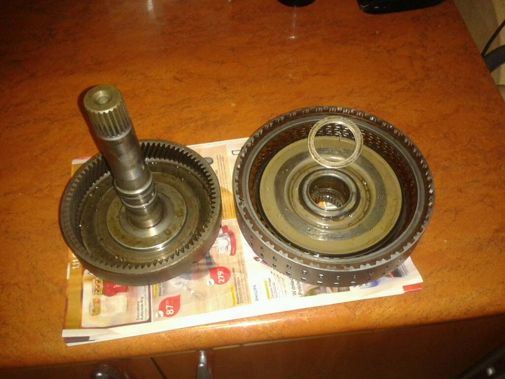

1 załącznik(i)
To ja powiem jeszcze inaczej. U mnie na 100% są tulejki bo sprawdziłem breszką a i ruszanie ze stopu na zimnym jest idealnie płynne bo gumy na zimnym aucie są sztywne. Jak się silnik i skrzynia zagrzeje to i gumy robią się miększe i wtedy czuć lekkie zapięcie biegu na swiatłach. Tu macie fotke bebechów ,które wywaliłem ze skrzyni i w środku wytarty tłok kosza C1. Załącznik 185902
