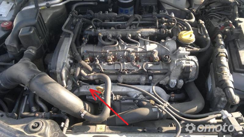

Odpowietrznik znajduje się na kolanku powyżej termostatu, idąc w stronę zbiornika wyrównawczego. Możesz w ten sposób dopomóc w odpowietrzeniu układu.
http://www.forum.alfaholicy.org/atta...d=187236&stc=1
odkręć ten korek . Jak zanie lecieć płyn to zakreć. Reszta się sama odpowietrzy jak sie otworzy duży obieg.

Byłem świadkiem, jak gość chciał sobie ten właśnie korek odkręcić w 9 letniej 159-tce. Elegancko łepek śrubki odleciał :D A nie było zewnętrznych oznak korozji :P Dlatego uważam, że jak już czymś kręcić to tym plastikowym korkiem na kolanku, a i to delikatnie.
Plastikowy odpowietrznik na wężu za silnikiem służy do odpowietrzania małego obiegu do nagrzewnicy, natomiast ten na zdjęciu pampika to jest właściwy odpowietrznik na magistrali. Jest to aluminiowa śrubka w aluminiowym bloku, jak już odkręcać to z zamkniętymi oczami i zaciśniętymi zębami :P
