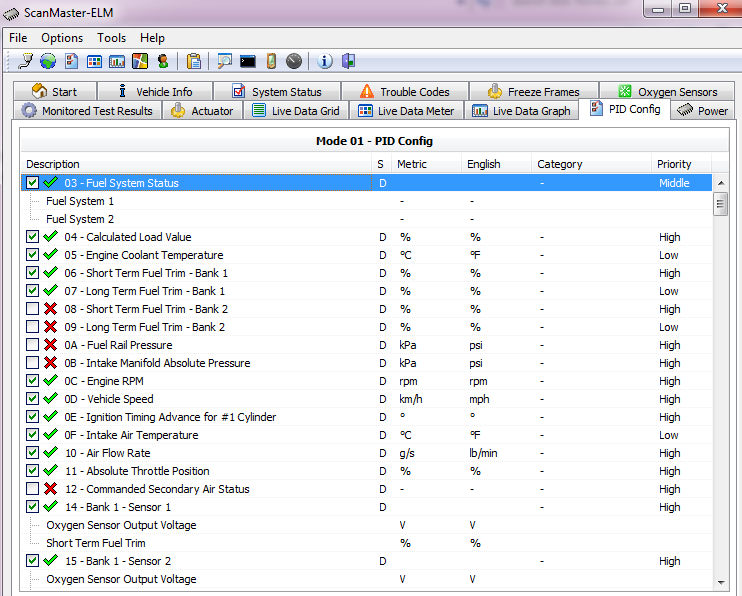

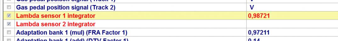

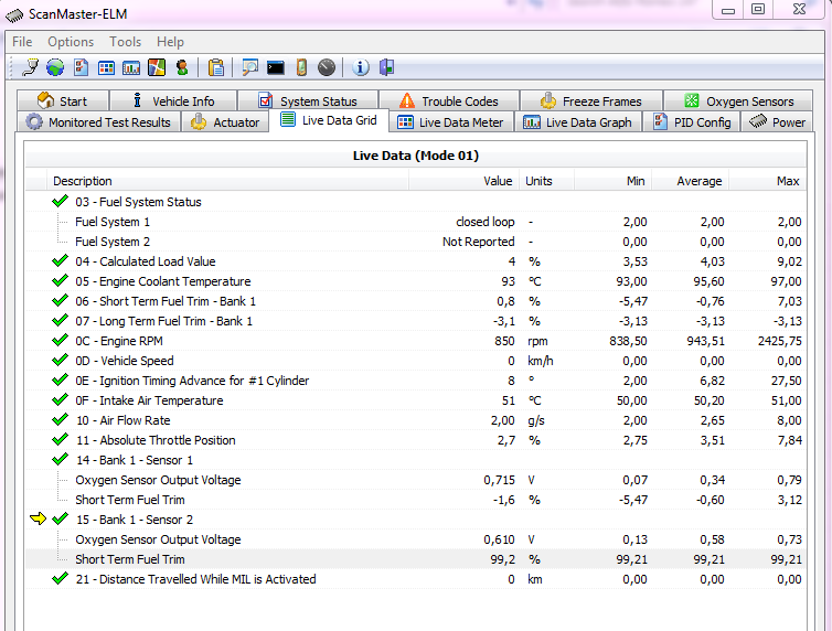

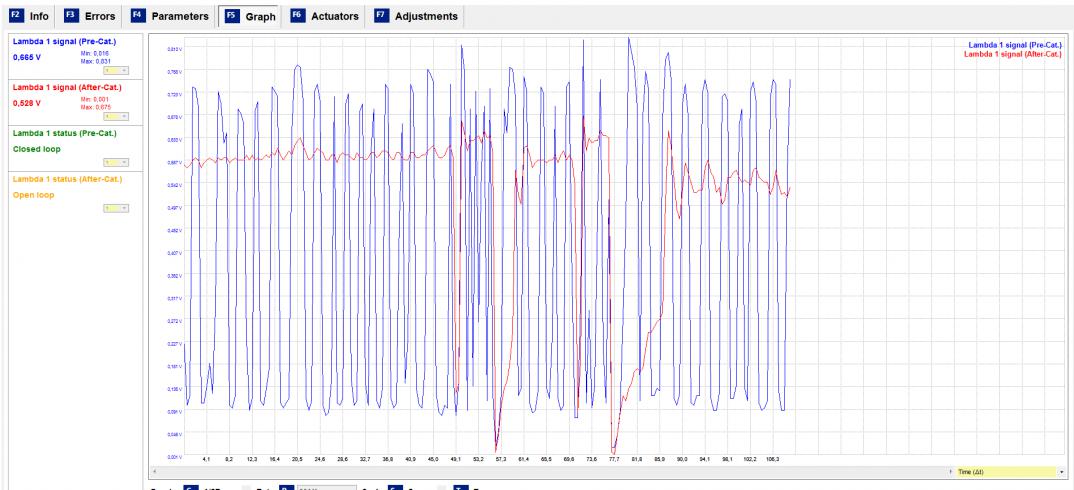

Zostałem sam z problemem więc poczytałem trochę i podłączyłem komputer i korzystając z Multiecuscan oraz ScanMaster ELM aby spojrzeć co się dzieje. Generalnie żadnych błędów dotyczących silnika nie było. Z tego co wyczytałem mój model (105 km) powinien mieć dwie sondy. Martwi mnie, że na wykresach i w tabeli widziałem tylko sondę 1, a wartość dla sondy 2 była pusta. Może źle czytam wyniki i 'sonda 1' to tak na prawdę dwa czujniki/sondy, przed katalizatorem i za katalizatorem.
Niepokoją mnie następujące wyniki:
Bank 1, 1st Short Term Fuel Trim - zmienne od -2% do 1%
Bank 1, 2nd Short Term Fuel Trim - stałe 99%
Moje drugie pytanie: Czy oznacza to, że mieszanka jest nieustannie wzbogacana?
Aby dopełnić formalności załączam wykresy z programów.
Wykresy Multiecuscan:
Załącznik 187375
Załącznik 187376
Wykresy ScanMaster ELM:
Załącznik 187379
Załącznik 187380
