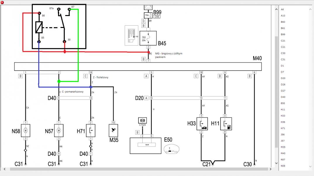

Jak wiedzą użytkownicy FL nie da się otworzyć bagażnika w żaden sposób w przypadku kiedy mamy zamknięte auto (pomijam fizyczne kręcenie kluczykiem w zamku). O dziwo nie da się otworzyć nawet ze schowka. Aby to ominąć robimy układ jak ze schematu poniżej.

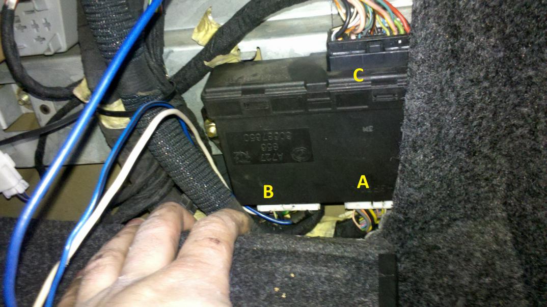

1. Otwieramy klapkę w bagażniku po prawej stronie i zobaczymy centralkę (na zdjęciu poniżej z opisanymi wtykami)
2. 10 nasadową odkręcamy 2 śrubki po bokach aby mieć jakieś pole manewru przy kablach, bo ciasno niemiłosiernie.
3. Bierzemy przekaźnik:
- łączymy ze sobą styki 86 i 30 i to dalej do kabla 7 we wtyczce B
- Noga 85 przekaźnika do kabla 16 we wtyczce C
- Noga 87 przekaźnika do kabla 2 we wtyczce B
3. Wszystkie wsuwki izolujemy termokurczem
4. Po dolutowaniu się do kabli we wtyczkach zabezpieczamy je izolacją.
5. Przekaźnik można sobie podwiesić na kablach - po to trytka :)
6. Wtyczki mają ponumerowane kable więc nie potrzebne kolory.
