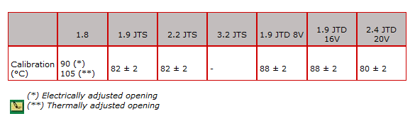

Jesli ktos ma oryginalny i jeszcze nie wymieniany termostat w swojej 159 , najlepiej z silniekiem 2.4 czy moglby sprawdzic na kompie jaka ma temperature otwarcia termostatu ?

parę dni temu widziałem w którymś innym wątku (jest ostatnio kilka o wymianach termostatów, pewnie któryś z tych) listę dla chyba wszystkich silników, zapamiętałem że dla TBI było 88, ale dla diesli było mniej (84 czy coś takiego?). Wspomniane było też że chyba tolerancja dopuszczalna jest +-2stC. Poszukaj sobie.
2.4 JTDm ma 88 +/- 2 st C
JTS dla przykładu ma 82 st
Zalezy mi na odczycie po podlaczeniu do kompa z termostatu z pierszego montazu. Deklarowane temperatury zamiennikow znam.
Są identyczne. Sprawdzałem gdy wymieniałem termostat.
Nie wierzysz to zajrzyj np do eLearn.

Tu masz zrzut z eLearn.
Załącznik 188057
Jaką temperaturę max łapie Ci coolant?
Dzieki. Z ktorego roku ten elern?
