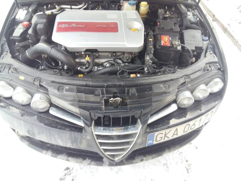

Cześć,
Czy jest możliwość regulacji zderzaka w osi przód-tył? U mnie jest cofnięty i chciałbym wiedzieć czy da się to jakoś łatwo wyregulować.

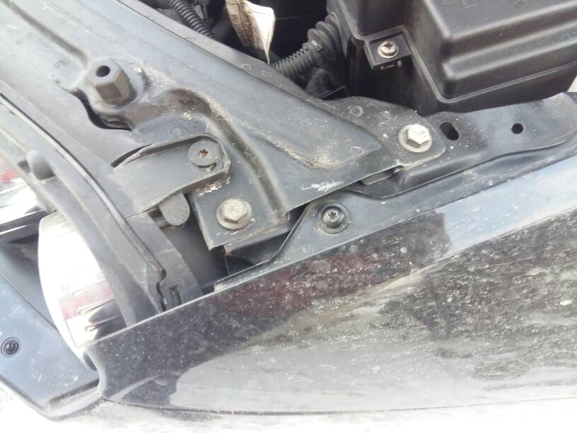

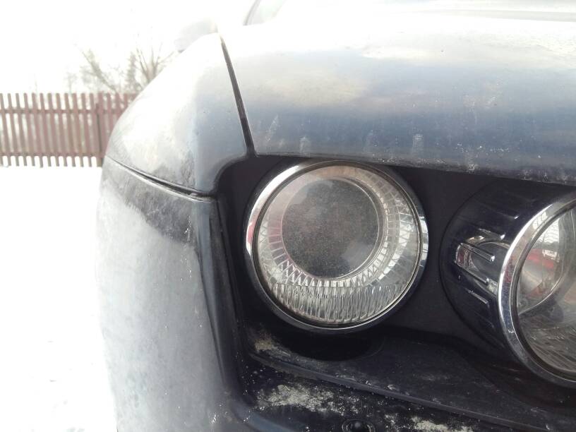

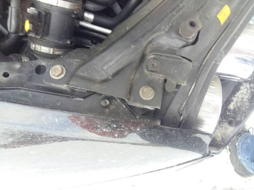

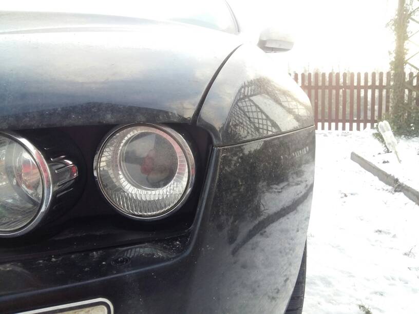

jak otworzysz maskę to masz 4 śruby które trzymaja zderzak od góry. Jeżeli jest on tak pociągnięty to może pas jest krzywy ( wcisniety do drodka) że masz tak dziwnie zderzak założony. Jak wygląda przejścia zderzaka błotnikami ? i przedni pas ? zrób takie zdjęcia.
Auto nie miało wcześniej dzwonka?
Śruby są ale chyba dość ciasno spasowane i nie będzie tam centymetra regulacji bo tyle na oko brakuje. Podejdę później do auta i spróbuję coś zdziałać tymi śrubami.

Patrząc na pierwsze zdjęcie to coś się z tym przodem działo. Na całym aucie jednakowa grubość lakieru.
Udało się trochę wysunąć zderzak na tych śrubach.
http://www.forum.alfaholicy.org/imag...016/01/193.jpg
Żeby wysunąć całą górną belkę muszę ściągnąć zderzak?
Reguluje się maską, tak przynajmniej mi a ASO po malowaniu zderzaka ustawiali (była za blisko i grill wystawał)
