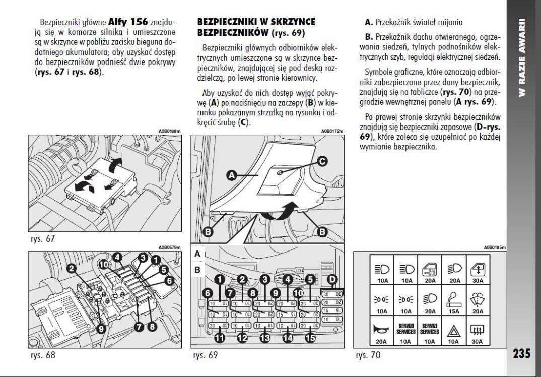

Gdzie znajdę skrzynkę bezpieczników, padły mi kierunki i za nic w świecie nie mogę znaleźć owej puszeczki jest w środku w czy pod maska??
konkretne dane auta
Alfa Romeo 156 99r 1,6 TS
Kolo nog kierowcy, pod kierownica po lewej stronie. Tam gdzie masz taki maly schowek kierowcy lapiesz to i wyciagasz z klikow. Jak odwrocisz ten plastik to masz opis ktory bezpiecznik od czego.
THC pędzę do auta!
podpinam się pod temat. Tylko moja alfa to 156 z 2004r. Bezpieczniki pod maska znalazlem bez problemu jednak tych w kabinie nie za bardzo moge:/
Zanim napisałem tamtego posta, to przeczytałem te dwa wyżej i poszedłem spróbować jednak coś mi nie poszło. U mnie jest jakaś plastikowa śruba na górnej ściance w tym schowku, która się obraca bez oporów... dziś już jest ciemno, będę próbował jutro. Podziękowania:)
Wszystko w temacie, wystarczyło użyć więcej siły:) Za delikatnie się z nią obchodziłem poprzednim razem...
