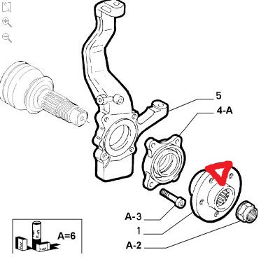

4 - Teraz czas na troche druciarstwa ale wg mnie to najprostszy sposób bo piasta tak czy inaczej powinna zostać wymieniona razem z łożyskiem ! ( jej koszt w inter cars 113 zł ) Wycinamy mały trójkąt szlifierką tak jak na zdjęciu poniżej :
Załącznik 188864
to umożliwi nam wykręcenie śrub mocujących same łożysko. Są 4 takie śruby a wiec po odkręceniu każdej po prostu obracamy piastę z wyciętym otworem i odkręcamy je wszystkie.

ja nabijałem piastę do połowy i dopiero dokręcałem nakrętką i pamiętaj, że moment dokręcania dużej nakrętki to ok 70 Nm i obrót o ok 60 stopni. Zamiast smaru lepszy będzie olej.
PS
jak dla mnie żeby zdjąć piastę lepiej wykorzystać ściągacz np trójramienny koszt niewielki i dużo mniej zabawy. Nie będziesz miał problemów w dalszej zabawie
Ja mam pytanie odnośnie 4) Jaka jest teoria na wymianę piasty przy wymianie łożyska ??? :confused: Wg. mnie zupełnie niepotrzebnie. Chyba że ją zniszczyłeś.
Nie musisz wycinać w niej trójkącików, od wewnętrznej strony przykładasz nasadkę pasującą średnicą do średnicy piasty i uderzasz dwa razy młotem opierając sobie zwrotnicę o imadło, a jak nie masz imadła to drewniany pieniek i piasta wypada. Możesz ją spokojnie zamontować ponownie. Oczywiście zakładam że zrobisz to "z głową i nie zniszczysz piasty.
Z kolei odnośnie 8) po co nabijać wstępnie piastę w łożysko ?? przykładasz łożysko do piasty i wprasowujesz do końca, składasz wszystko do kupy i dokręcasz nakrętkę już na koniec jak kolega wyżej napisał, a nie "delikatnie dociągasz piastę do końca". Jak za słabo skręcisz to łożysko dostanie luzu bo wewnętrzne bieżnie łożyska nie będą wystarczająco ściśnięte.
Nie polecam nabijać piasty w łożysko młotem, nawet z zachowaniem największej "precyzji" bo w większości przypadków kończy się to przedwczesnym końcem żywota łożyska. Jak nie macie prasy, warto się poświęcić i podejść do warsztatu który prasę ma, w większości przy dobrej rozmowie i piwie za 3zł samo wprasowanie nic więcej nie kosztuje. :o
ja nabiłem młotkiem pare dni i po łożysku było....jak wymieniałem pierwszy raz to do mojego tesa 1.6 przysłali mi łożysko z 2.8 założyłem hah ...jazda próbna i przy 50 przód samochodu zaczoł podskakiwac ale to taka ciekawostka...
Jak nabijasz piastę na łożysko to niszczysz bieżnię łożyska.
Piastę można zdjąć bez niszczenia wkręcając dłuższe szpilki.
Ja tylko delikatnie nabiłęm piastę tak żeby załapała. Resztę dociągałem śrubą.
A co do wymiany piasty sugerowałem się wieloma opiniami i większość mówi, że lepiej wymienić oba elementy. Zwłaszcza, że wymieniałem łożysko po 4 msc. użytkowania. Wcześniej wymieniłem je wciągając cała zwrotnice i na prasie wydusiłem z mechanikiem starą piastę nast. osadził mi ją w nowym łożysku. Dlatego teraz wymieniłem kpl.
