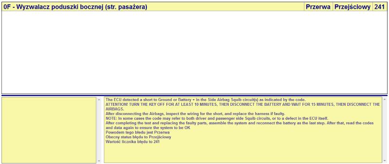

Drugi raz już pojawił się bład bocznej poduszki pasażera - przez 2 lata było ok, nagle 2 tygodnie temu pierwszy raz podczas jazdy zapaliła się kontrolka i dziś znowu identycznie. Rano było ok, a w drodze powrotnej z pracy nagle się pojawił błąd.
Skasowałem błąd i poszarpałem na dole kablami ale nic sie nie pojawiło, nie wiem gdzie jest przerwa. Miał może ktoś podobnie?
Załącznik 189140
