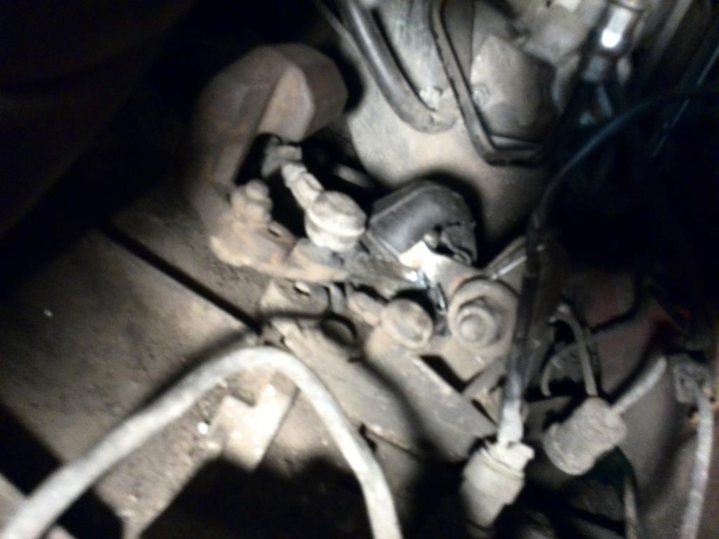

jednym elementem, który wydawał się, że mógł być przyczyną, jest ta osłonka gumowa. Reszta na 1 rzut oka wydaje się OK. Co o tym myślicie:
Załącznik 189574
Da radę to wymienić?
aa posadz kogos za sprzegłem i zobacz jak recznie wybierak chodzi:)bo ta guma to raczej nie:))ja bym obstawiał ten docisk,w jtd lubią padac:)
