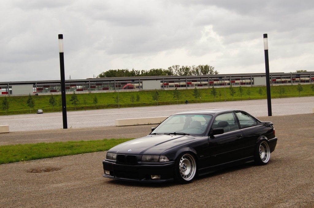

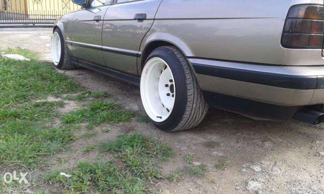

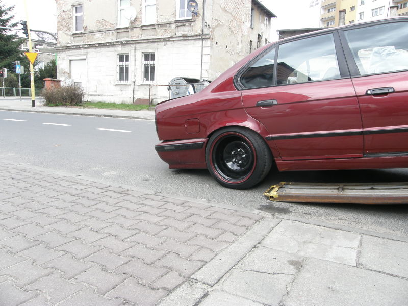

tak na moje za wysokie ET. drugie potrzebowalbys do poszerzenie 8 takich felg ;) i solidna glebe.... Zobacz jak 17 siedzi w nadkolu...projekty z szeroka stalą to np to--->Załącznik 189446 Załącznik 189447 a ,nie to -->Załącznik 189448
kolejna sprawa to model felgi ktora byś chciał poszerzac i klepanie błotników...chyba ,że chcesz by to wygladalo jak w tej szarej , toczki gnoju.
