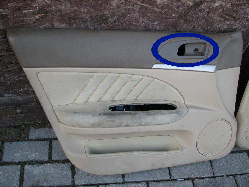

Czy ktoś się orientuje czy zaznaczony element jest demontowalny czy jest integralną częścią tapicerki drzwi (chodzi o ten plastik za klamką)?
Jeśli da się go zdemontować to w jaki sposób i czy trzeba ściągać cały boczek?
Załącznik 189499
Załącznik 189499
Jako część zamienna występuje tylko cały boczek razem z tym. Ale zdemontować się da. Od spodu jest w jednym miejscu zgrzane z poszyciem a reszta to kliny plastikowe. Jak zdejmiesz tapicerkę to będzie dobrze widać.
Witam , korzystając z okazji chciałbym zapytać czy demontował ktoś metalowy ozdobny element znajdujący się na pierwszym zdjęciu pod klamką ?
