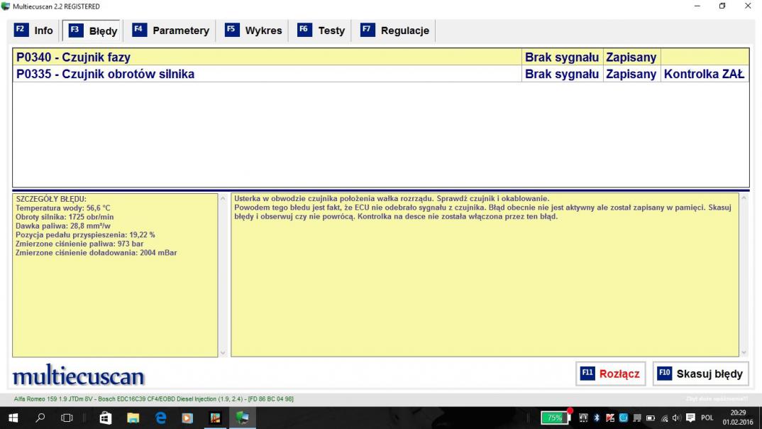

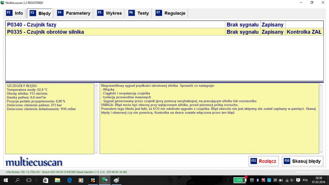

1.9jtd 8v 2007r 115km p0340 p0335
Witam,
Panowie od czego zacząć żeby nie powtórzyły się te dwa błędy? P0340 i P0335
auto ostatnio nie chciało zapalić w grudniu jakieś 1500km wcześniej i wyskoczył błąd P0335 ale po 4 godz. postoju odpalił.
auto ostatnio poszarpywało od czasu do czasu w czasie jazdy szarpło tylko przy równej jeździe przy 1500rpm.
dziś jadąc krótki odcinek szarpnęło dojeżdżając do domu stanąłem chwile na parkingu i auto samo zgasło więc poszedłem po komputer i podłączyłem i oto te dwa błędy po wykasowaniu ich i włączeniu i wyłączeniu zapłonu kilkukrotnie auto nie chciało zapalić. Po odczekaniu 10 minut samochód zapalił bez żadnego błędu. Dodam że auto kupiłem w Polsce od handlarza i zauważyłem że na wiązce od komputera pod jest naklejka "WIAZKA POZYTYWNA"
Załącznik 189821Załącznik 189822
