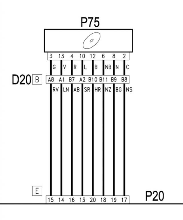

Poszukuję schematu podłączenia kabli w kostce w zmieniarce (tam w środku, nie tutaj co się łączy pod tapicerką) bo przy wyciąganiu zmieniarki wydarłem wiązkę ze środka. Zmieniarka to Blaupunkt IDC A09. Jeśli ktoś taką posiada i mógłby mi zrobić zdjęcie jak są ułożone kabelki w kostce byłbym wdzięczny.
