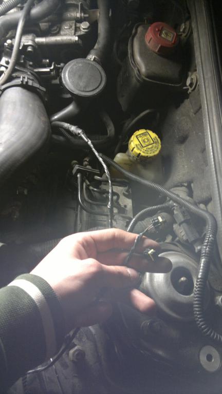

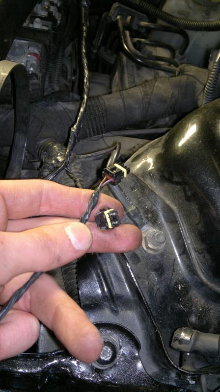

Załącznik 190120Załącznik 190121 nie wiem czy to nie wina tych 2 wtyczek które nie wiem od czego są i gdzie powinny być podpięte. Wiem, że zawracam głowę ale od tego jest forum. Dzięki za wyrozumiałość.

Kurcze nic mi to nie mówi, auto mam od paru dni. Zero pojęcia o tej marce...
Wtyczki są od spryskiwaczy, ale dalej nie wiem co z tym licznikiem. Jak przekręcę zapłon to wszystko gaśnie nawet pokładowy.
Bezpieczniki?

Jak otworzę samochód to komputer pokładowy działa normalnie, pokazuje otwarte drzwi itd. Jak włożę kluczyk i przekręcę zapłon to już pokładowy gaśnie a jak odpalę silnik nie działa żaden wskaźnik (paliwa, obrotomierz) ani komputer pokładowy.
Trzeba by było podłączyć pod kompa i sprawdzić czy jest połączenie zegarów z body.

Głupio przyznać ale spalone bezpieczniki, z tego powodu wycieraczki też nie działały ;)
