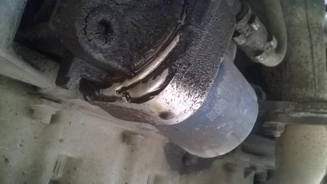

Jak w temacie.Na zimno cieknie z widocznego miejsca.Da się to skręcić czy jakiś oring tam siedzi?

zobacz w eperze , u mnie w Dieslu jest oring
Zrobil sie twardy oring, koszt ok 7 zl. Wywalasz filtr oleju, klucz nasadowy 32 jak mnie pamiec nie myli i odkrecasz. Roboty na 15 min. Uszczelnic jeszcze mozna te korki. Wykrecic, wyczyscic i zakrecic na klej.
Jak odkręcisz filtr oleju zobaczysz króciec z gwintem na który nakręcany jest filtr.Na jego końcu jest łeb na klucz. Drugi koniec tego króćca przechodzi przez chłodniczkę i dociska ją do korpusu.Przy wymianie filtra może się króciec obrócić i poluzować chłodniczkę.W 9 nas 10 przypadków wystarczy jak to dokręcisz.
