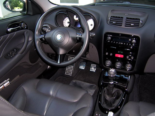

Witam mam pytanie jak odkręcić plastiki od skrzyni oraz popielniczki ponieważ chciałem okleic folia te elementy. Efektami się pochwalę. Dodaje zdjęcie zapozyczone z forum Załącznik 191433
1. W samej popielniczce pod wkładką masz jedną śrubę. Odkręcasz, rozpinasz zapalniczkę i popielniczka wyjęta.
2. Boczne poduszki delikatnie podważ (po kilka zatrzasków na stronę) i zdemontuj. Pod nimi odkryjesz kolejne śruby trzymające ten kawał plastiku.
3. Następnie odkręć te mini śrubki naokoło mieszka.
4. Nie pamiętam czy jest coś pod samym mieszkiem, jeśli osłona nie chce jeszcze wyjść to zdemontuj mieszek i sprawdź - przez jego materiał wyczujesz zatrzaski trzymające go po bokach w górnej i dolnej części. Delikatnie je podnieś i podważ.
