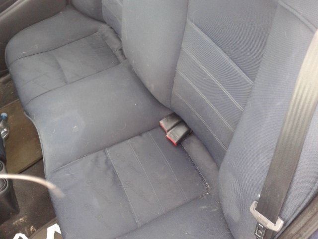

Załącznik 192156 mam z tyłu mokrą kanape tak jak widać, na pewno nie leci ani przez dach ani przez szyby? stawiacie na nadkola?
na poczatek wyrzuć kanapę, i zobacz
mam ją wykręcić?
Zgniła podloga :confused:
Coś tam jest pognite, ale żeby aż tak?
dziury jak w serze szwajcarskim
Jadę zaraz na kanał, ale wątpie żeby była taka lipa
mi puszczał zawias i leciało do bagażnika i podczas jazdy "chliptało" pod siedzenie :D bynajmniej taka moja teoria ale po uszczelnieniu zawiasu nie leci już.
Trzeba będzie to sprawdzić bo poza skorodowanym prawym progiem to spód nie wygląda tragicznie, co prawda muszę go przed następną zimą zakonserwować i porobić te progi, ale nie ma możliwości, żeby przez spód ta woda leciała, gdzieś w obrębie opon musi być jakaś nieszczelność...
Jakkolwiek nie jest to normalne. Demontowalem półtora roku temu pół auta na robotę blacharska to wiem jak jest. Tam nie ma jak przeciekac. Zdemontuj kanape, dywan i część mat wygluszajacych. Jak nadal nie będzie wiadomo skąd to zamknij sie w aucie a kolega niech myjka ciśnieniowa leje po masce i pod spod auta, po nadkolach i podwoziu.
