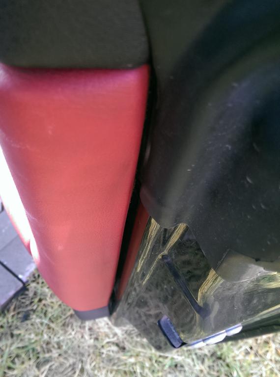

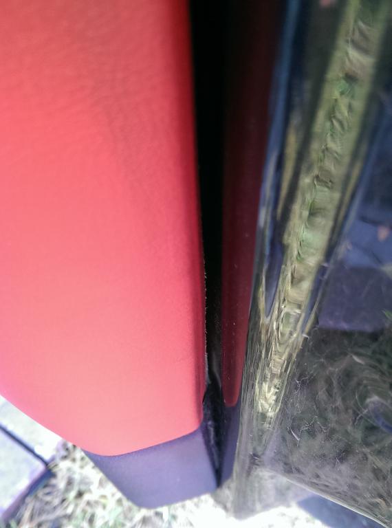

Szanowni,
dzisiaj w GT zauważyłem szczelinę pomiędzy ramą drzwi a tapicerką.
Samochód jest garażowany, więc wilgoć raczej nie była powodem. Spotkało Was coś takiego ?
Co z tym dalej ? :|Załącznik 192499Załącznik 192500

ktoś rozbierał kiedyś ten boczek?
może kołki są słabe i kiepsko trzymają, może same gniazda w które ma wejść kołek powyskakiwały z blachy drzwi?
da się dopchnąć ręką, szczelina się zmniejsza?
boczek do zdjęcia i tyle, gniazda jak są luźne można dokleić do blachy dobrym klejem (np poxipolem)
same kołki o ile nie są połamane też można podreperować odginając odpowiednio wypustki
można też kupić 3 nowe kołki i 3 gniazda (tyle potrzeba na tył drzwi, jeśli z przodu jest to samo to 6/6)
Poprzedni właściciel nie rozbierał, mnie też się to nie zdarzyło. Dopychałem ale bez skutku - czyli prawdopodobnie wymiana kołków mnie czeka i podklejenie tak jak mówisz :)
