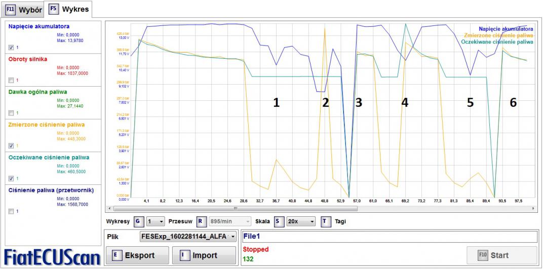

2.4 jtdm 200 , problem z odpalaniem, zasypuje błędami :(
Witam,
Mam problem z odpalaniem samochodu. Po odpaleniu od razu gaśnie, podczas odpalania napięcie znacząco spada. Pompa w baku daje ponad 3 bary, świece sprawdzone. Jak widać w FES , w trakcie odpalania napięcie spada nawet w okolice 8voltów, mimo że akumulator jest w miare nowy, z tamtego roku. Natomiast ciśnienie zmierzone nie zawsze dorównuje oczekiwanemu. Czyściłem zawór na pompie cr. Obstawiam dwie możliwośći, albo to będzie własnie owy zawór sterujący ciśnieniem w pompie , albo rozrusznik do regeneracji, bo podczas rozruchu bardzo dużo pobiera. Program wywala błędy P0230 i P0380
1.Nie zapalił 2. zapalił 3. zapalił 4. zapalił 5. nie zapalił 6. zapalił
